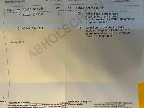

Habe per Post von MB gerade die Info über eine Rückrufaktion erhalten, die laienhaft zusammengefasst besagt, dass wegen einer Undichtigkeit an der Pumpe Kühlmittel über ein Unterdruckventil in den Unterdruckkreislauf eindringen und einen Fahrzeugbrand auslösen könne.
Ein Werkstatttermin könne aber noch nicht gemacht werden, da die Bauteile fehlen.
Geplant seien neben einem Tausch des Ventils auch ein Software-Update.
Äußerst beruhigend, dass ich ausdrücklich dazu aufgefordert werde, bis dahin das Fahrzeug möglichst wenig zu bewegen (wohl um nicht potentiell abzufackeln).
Weiß jemand da Genaueres?
(bei mir: GLC 220d SUV Mopf 08.2019)

Zur Info
@FAK
Da habe ich mehr bekommen 😁,
Bei mir war noch ein Software-Update der Motorsteuerung mit dabei.
So wurde es auch durch MB angekündigt: Umschaltventil tauschen & Softwareupdate.
Michel
Hatte gar nichts bekommen kein Formular nichts
@tomsnn schrieb am 5. April 2022 um 12:34:01 Uhr:
Ich habe es auf ausdrückliche Nachfrage auch bekommen. Aber musste auch ausdrücklich nachfragen.
