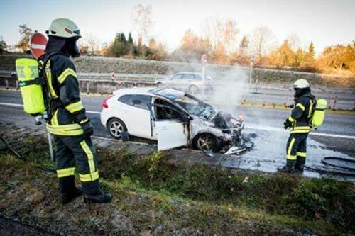

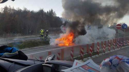

Bei uns ist gestern dann der Rückrufbrief vom KBA eingegangen.
Heute hat es eventuell einen erwischt 🙁
http://www.zvw.de/...er-stau.007f51d7-5286-40aa-9336-4748a42dacef.html
..andere Perspektive
Bild #208660180
Bild #208660182
