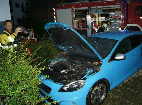

Heute habe ich Post von VOLVO CH erhalten. Rückruf wegen "Mangel beim Warmlaufen des Motors unter bestimmten Fahr- und Klimabedingungen[...]. Austritt von Kühlflüssigkeit [...] kann dies zu einem sicht langsam entwickelnden Feuer im Motorraum führen [..."

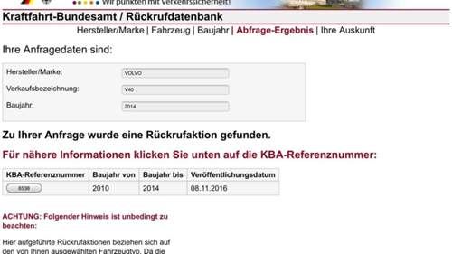

https://www.kba-online.de/gpsg/jsp/gpsgAuskunft.jsp
Meiner ist dabei!
Sicher? Lies mal den darunter stehenden Hinweis. Nicht alle Fahrzeuge aus dem Zeitraum müssen betroffen sein.
Ich teile den Link nochmal, weil der ursprüngliche auf den V40 bezogene schon nicht mehr vollständig ist. Einfach die Daten eingeben.
https://www.kba-online.de/gpsg/jsp/gpsgStart.jsp

Kraftfahrt-Bundesamt / Rückrufdatenbank
Hersteller/Marke | Fahrzeug | Baujahr | Abfrage-Ergebnis | Ihre Auskunft
Details zu Ihrer Auskunft:
KBA-Referenznummer:
6538
Hersteller/Marke:
VOLVO
Verkaufsbezeichnung:
S60, V60, V40CC, S80, V40, V70
Betroffene Baugruppe:
Motor mit Abgasanlage
Baujahr von:
2010
Baujahr bis:
2014
Veröffentlichungsdatum:
08.11.2016
Hotline:
02219393393
Beschreibung:
Überhöhte Motortemperaturen können zum Brand führen.
Druckansicht
ACHTUNG: Folgender Hinweis ist unbedingt zu beachten:
Hier aufgeführte Rückrufaktionen beziehen sich auf den von Ihnen ausgewählten Fahrzeugtyp. Da die angezeigten Mängel jedoch oftmals bestimmte Ausführungen (Motorisierung, Karosserieform oder sonstige Ausstattungsmerkmale) betreffen, sind in der Regel nicht alle Fahrzeuge des Typs auch tatsächlich von der Maßnahme betroffen.
Weitere Auskünfte und detaillierte Informationen zu möglichen Rückrufaktionen zu Ihrem eigenen Fahrzeug erhalten Sie unter der angegebenen Service-Telefonnummer Ihres Hersteller oder in einer Vertragswerkstatt.
