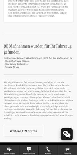

Hallo, ich habe auf der Mercedes-Benz-Seite meine FIN eingegeben und bekam folgende Meldung ( siehe Anhang). Die Möglichkeit mit dem Rückruf der Steuerkette wurde nicht aufgeführt. Nur Update, Kältemittel, Airbag.
Muss ich nun nicht tätig werden oder muss ich wo anders nachfragen oder anrufen etc...?
Ps: ich habe den Wagen erst im Juni gekauft...! Deshalb habe ich ggf auch keine Post erhalten....
Dankeschön!

@SuperIngo112
Steht da nicht „ist nicht“?
....dachte, ich hätte ggf an falscher Stelle geguckt, da nur andere Optionen angegeben sind. Diese sind in der Tat wohl für mein Fahrzeug nicht zutreffend.
@SuperIngo112 schrieb am 12. August 2022 um 10:13:20 Uhr:
Mein Tipp: Nochmal nachfragen. KBA nennt diese Hotline-Nr. 00800/12777777
