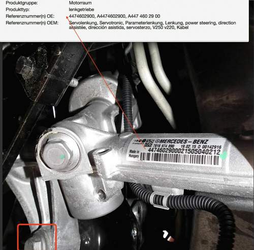

Also werden nur die Alu- Skt-Schrauben mit 18er Kopf, aus dem ungarischen Lenkgetriebe ausgewechselt und nicht die M5 Inbus sowie die 55er Torx-Schr. an der Zusatzoelpumpe ?

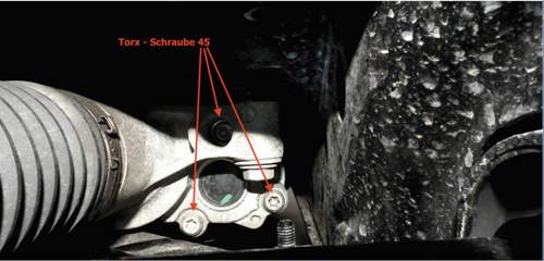

Es ist t 45 und schau dir mal die Bilder von mir an ...darum geht's.

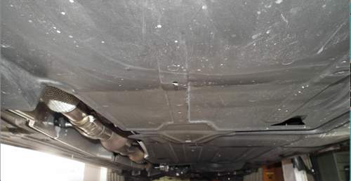

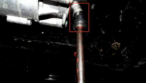

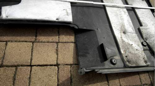

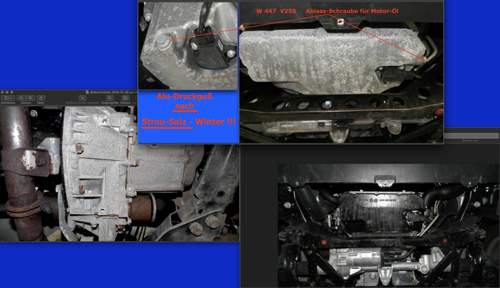

DANKE @Saftotter ... jetzt kommt Klarheit in diesen Kundendienst- Rückruf !
Es sind also diese extr. langen M 5 Torx-Schrauben, welche die Pumpe am Lenkgetriebe festhalten.

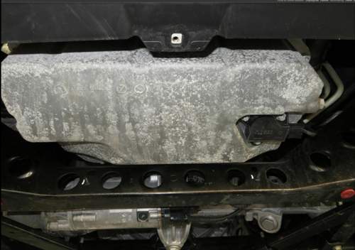

Die ganze Angelegenheit ist auch durchaus begründet, denn die Motorölwanne hatte trotz der geschlossenen
Unterboden-Kunststoff-Abdeckung die Salzbrühe im Winterhalbjahr abbekommen und sah erbärmlich zerfressen aus ! (s. Foto )
Bildschirmfoto-2019-10-24-um-16-29
Bildschirmfoto-2019-10-24-um-16-30
Es waren auch genau diese 45er Torx, welche bei @Trophy2002 bereits verloren gegangen waren:

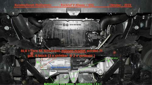

Hier nochmal die KDM im Detail:
p.s.:
... wachsen oder fetten oder streichen - nicht vergessen !
KDM 10/19
ALU-Guß Unter-Ansicht!

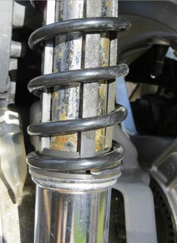

Was soll das Foto mit dem Streusalz ausdrücken? So sieht jede Karre nach dem Winter aus oder hätte MB alle Teile aus Edelstahl einbauen sollen?🙂

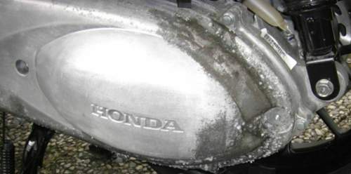

Genau so ist es, wenn man mal hinschaut !
Vor mehr als 50 Jahren wurde aber Alu-Guß zwecks Korrosionsschutz farblos eloxiert.
Den Vergleich habe ich dir mal an einem Honda -Scooter mit beigefügt:
sichtbarer Außendeckel = farblos eloxiert.
Innen-Gehäuse ...roh ... ungeschützt. (siehe Foto)
Gleiches wird heute an Chrom-Oberflächen praktiziert ...verkupfern -polieren ... vernickeln - polieren und Verchromen - polieren hat man heute rationalisiert und verkupfern eingespart.
Gleichermaßen wird am Edelstahl eingespart ... Ergebnis = Edelstahl beginnt zu rosten. 😁
p.s.:
... so Fhrzg. für 70 T€ muß vom Kunden mit Farbtopf und Pinsel wintertauglich gemacht werden bzw. einfach wegschauen ... geht auch. 😁

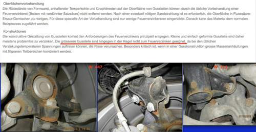

Nachtrag:
https://www.fot.de/de/verfahren/eloxal.html
Oberflächenschutz an Stahl-Guß-Teilen ist da deutlich schwieriger ! (siehe Foto )

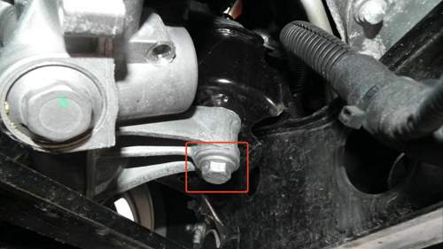

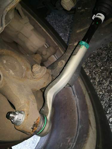

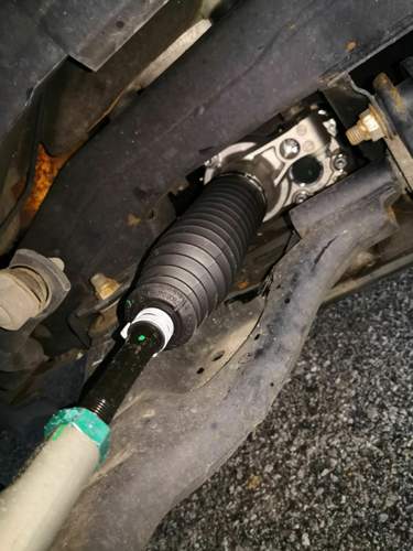

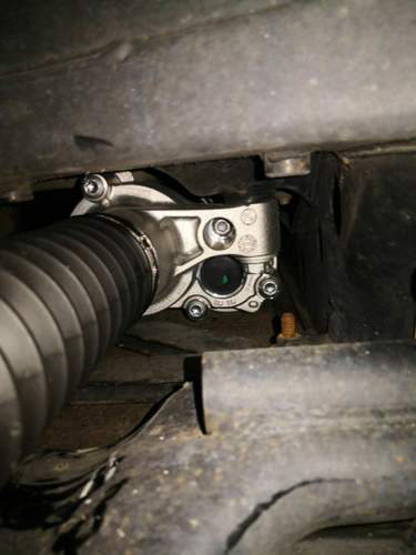

Ich habe meinen gerade wieder vom Freundlichen geholt. War eigentlich nur wegen meinem Einbruchschaden dort (Schloss in Fahrertür + Handschuhfach) - habe jedoch gleich den Lenkgetriebe Rückruf mitmachen lassen.
Was soll ich sagen - ich habe gerade beim Radkasten rein geschaut und wie es ausschaut habe ich ein komplett neues Lenkgetriebe bekommen. Ich denke / hoffe mal inkl. Spur einstellen. Leider war heute nur ein Verkäufer vor Ort beim Abholen, welcher mir keine genauen Infos geben konnte. Bei mir waren alle Schrauben ganz beim Abgeben, ich denke sie haben wohl mindestens eine nicht raus bekommen aus dem alten 😉
