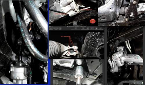

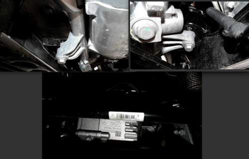

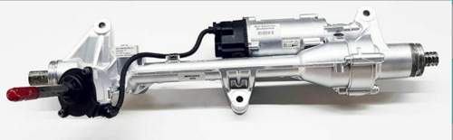

Könnte bitte jemand die Befestigungsschrauben vom Lenkgetriebe näher benennen, um die es geht ?
Sind die Skt-Schr. mit dem 18er Kopf gemeint ?
https://www.lenkgetriebe.net/...f-generation-iii-neuteil-original.html
p.s.:
anbei noch mal die Fotos aus dem zugehör. Thread:
Bildschirmfoto-2019-10-22-um-19-50
Bildschirmfoto-2019-10-22-um-19-45
Hier vom VITO
Also meine eine Schraube hält schon einige Tausend km. Ich habe es ja erst im August festgestellt und weiß nicht, wie lange die schon ab sind. Aber man kann davon ausgehen , dass die letzte sicher brechen würde, wenn es ganz ungünstig ist. Drum wird mich morgen sicher der freundliche schon mal sehen zum Termin fest legen
