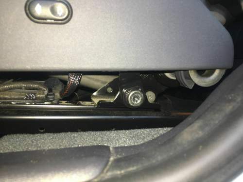

Edit: Könnte jemand, bei dem die Aktion schon durchgeführt wurde, mal ein Foto einstellen, bei der man den hinteren Teil der neuen Befestigungsschraube sieht? Also Sitz hochfahren und vom Font aus ein Bild in die untere U-Schiene machen? Danke
Keiner von euch ( @volvocarl @KUMXC @Dolly112 @thrusty ), der mal kurz die IST-Schraubensituation mit Foto nach Rückruf dokumentieren kann?

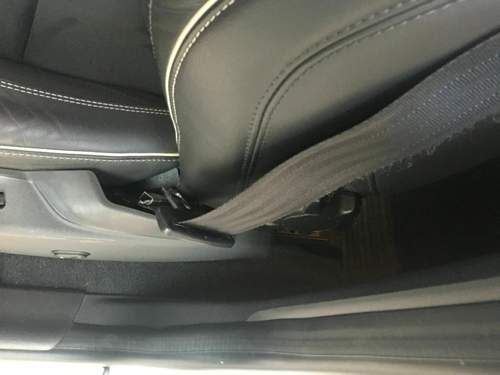

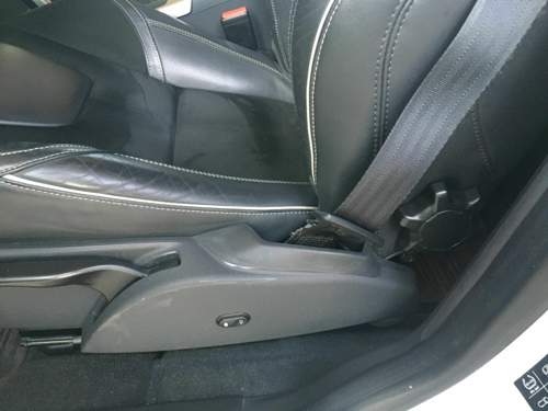

Bitteschön, hier ein paar Bilder von meinem bereits umgebauten XC60.
Für mich passt das so, denn jetzt ist der Gurt beim Einsteigen nicht mehr im Weg und in Gefahr, ihn zu knicken.
LG Bernhard

Nur dass Dir das Rohr vom Gurtstraffer fehlt...
Wenn das für Dich so passt ist das so wie die Chinesen das gedacht haben.
Aber ein Danke für die Bilder !!
Allerdings hängt der Schließer ja ganz unten und das wäre mir nun wieder eher unkomfortabel. Meiner ist 20cm höher.
KUM
Danke @steirer330xda für die Bilder. Was mich interessieren würde, ist eine nähere Ansicht von hinten - so wie in der Anlage. Links ist nach Umbau, rechts original. Bei Dir ist nicht genau zu erkennen, ob der Sicherungslack von der alten oder neuen Schraube stammt. Ich kann nämlich nicht wirklich glauben, dass an einem solchen Punkt, die ohne weitere Sicherung solche Schraube verbauen dürfen.
