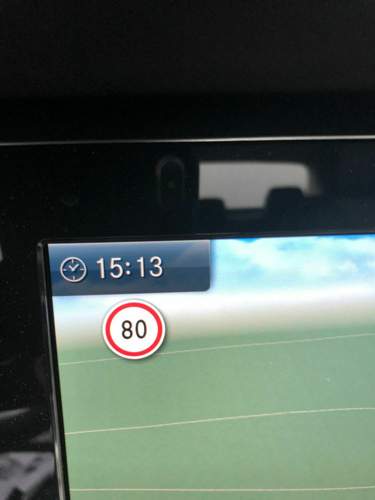

Habe die Rückholaktion nun durch und bekomme jetzt auf der Autobahn sowie den wichtigen Bundesstraßen die Geschwindigkeit im Navidisplay(rechts) angezeigt.
Im linken Display, wie bei Forumteilnehmer Upjet, wird es jedoch nicht dargestellt. Schade, LG.
Könnte jemand ggf. mal einen Bild der neuen Software hochladen? Was hat sich sonst noch so geändert?
Mal ein Foto gemacht.
32b6f80a-2163-4f54-aa41-16a5f47680b1
Vielen Dank. Sieht ausreichend groß aus. Gibt es sonst spürbare Änderungen?
Ja ist größer und meiner Meinung auch Detailreicher als die Codierung von Upjet. Funktioniert echt gut, ident der Straßenbeschilderung!
Die Farbe der Lautstärkenregelung ist jetzt heller, und bei dem Menü-Telefonanbindung jetzt einfacher dargestellt.
Aber sonst wäre mir mal nichts aufgefallen. Schnelle Menüführung wie immer!
