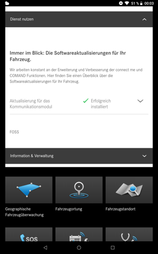

Unter Softwareaktualisierung steht:
"Im Mercedes me Portal können Sie den Status Ihrer Updates jederzeit verfolgen und sich detailliert über Neuerungen informieren." FOSS hat nichts damit zu tun. Vergl. Kartenupdates, da steht eindeutig "erfolgreich installiert".
Jetzt steht nicht mehr nur FOSS da, sondern auch:
Aktualisierung für das Kommunikationsmodul
Erfolgreich installiert
Das Update wird also nun ausgerollt!
Screenshot-20190327-000356
Bei mir auch. Ist zwar noch nicht installiert, steht aber auf "Zu installieren": "Dieses Update wird so bald wie möglich von Ihrem Fahrzeug automatisch durchgeführt."

Bei mir auch erledigt ! Software aktuell !
Seit gestern - bei mir erledigt !
