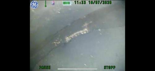

@ayrix schrieb am 13. Juni 2020 um 10:18:21 Uhr:
Die hohen Temperaturen im Ansaugkrümmer kommen in erster Linie daher, dass die Einlassventile nicht mehr richtig schließen aufgrund der hohen Rußbildung durch die werksseitige ECM-Software.
Wenn die Einlassventile nicht mehr schließen, werden die ganzen Verbrennungsgase wieder in den Ansaugkrümmer geschoben weshalb es zu diesen hohen Temperaturen im Ansaugkrümmer kommt.
Wenn das Problem nicht beseitigt wird, kann es aber außerdem noch dazu kommen, dass einem die Ventile verbrennen und der Schaden noch größer wird.
Das Problem an der Sache ist, dass in der neuen Software eine neue Diagnosefunktion implementiert ist, die die Undichtigkeit am Einlassventil erkennt. Das heißt, wenn eure Ventile schon undicht sind aufgrund der blöden werksseitigen Software, dann wird das die neue Software (die diese Rußbildung verhindern soll) erkennen und den Motor in Notlauf schicken.
Resultat: Abschaltung der Einspritzung im betroffenen Zylinder, Motor läuft unrund etc.

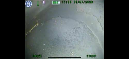

Genau dieses Problem habe ich aktuell bei meinem Volvo V40 mit 30.000km Laufleistung. Die Werkstatt verlangt, dass ich die Reparaturkosten selbst trage.
Ich glaub es hackt!!! Wirklich....
Da wird man als Kunde dafür bestraft, dass man aufgrund eines Rückrufes ein Softwareupdate durchführt und am Ende mit einem Motorschaden stehengelassen wird.
Leider liest man auf deutschen Seiten nur, dass der Ansaugkrümmer schmelzen kann und es zu lokalen Bränden kommen kann, ohne darauf einzugehen dass der Grund die undichten Einlassventile sein können.
Link: https://ec.europa.eu/.../?...
Habe jetzt den Volvo-Kundendienst (Zentrale in Köln) kontaktiert und bin gespannt was dabei rauskommt.
Also Volvo will den Schaden nicht übernehmen obwohl die Situation ganz klar ist und die werksseitige Software den Motor beschädigt hat
Heute Kompressionstest und Endoskopie durchgeführt. Ganz klar undichte Einlassventile bei 34.000km
Siehe Bilder
