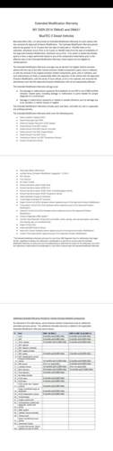

Hallo allerseits. Als ich online recherchierte, fand ich ein Bulletin, das darüber informierte, dass in den USA mehrere Komponenten des Abgassystems ab der Durchführung des AEM-Rückrufs vier Jahre lang unter die Garantie fallen. Einige Komponenten umfassen Motorsteuermodul, EGR, DPF, NOx-Sensoren, Steuerkette usw. Gilt dies auch in Europa, sodass für diese Teile auch hier eine Garantie gilt? Wenn ja, haben Sie ein Bulletin oder ein Dokument, das dies spezifiziert? Ich habe versucht, es über die offizielle Website der Mercedes-Gruppe zu finden, es wurden jedoch keine diesbezüglichen Angaben gemacht. Der Vorbesitzer hat den Rückruf durchgeführt und mir ist nicht bekannt, welche Dokumente von Mercedes nach dem Rückruf bereitgestellt wurden. Haben Sie nach dem Rückruf ein Dokument erhalten, in dem die Liste der garantierten Teile aufgeführt ist? Da ich zufällig eine Motorkontrollleuchte habe, die einen Fehler im Motorsteuermodul anzeigt, frage ich, ob ein interner Fehler vorliegt, der gelöscht werden kann und erst nach mehreren hundert Kilometern wieder auftritt. Ich habe vor, es diese Woche beim örtlichen Mercedes-Händler diagnostizieren zu lassen und bei einem Defekt des Steuergeräts eine Abdeckung durch die AEM-Garantie zu beantragen. Haben Sie diesbezüglich Erfahrungen gemacht? Danke.
Also ich habe das Software-Update machen lassen, dabei wurde der (bereits defekte) NOx-Sensor kostenlos mit getauscht, stand ja auch so in dem Brief mit der Aufforderung zum Update. Bekommen habe ich einen Aufkleber an der B-Säule und ein Papier zum COC-Dokument, mehr nicht.

Danke schön! Es ist seltsam, dass in Europa offenbar ein anderer Ansatz verfolgt wurde als in den USA. Ich habe den beigefügten Hinweis zu den Teilen gefunden, die von der Garantie abgedeckt sind. Hast du ein Foto vom Aufkleber in der B-Säule? Ich habe keinen bemerkt, aber ich habe über die oben angegebene Website bestätigt, dass der Rückruf an meinem Auto durchgeführt wurde, und auch mit dem Händler gesprochen.

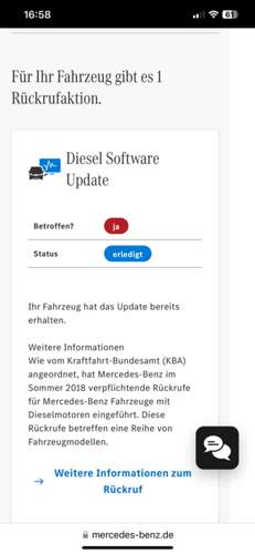

Auf der Website die FIN auf Rückrufe prüfen.
https://www.mercedes-benz.de/passengercars/services/recall.html#/
So sieht es bei mir am 212er mit update aus - und nein, so bescheuert bin ich nicht und mach das freiwillig! Hatte von der Zulassungsstelle schon ein Datum für die Stilllegung zugeschickt bekommen, da blieb mir nichts anderes übrig :-(
Djdbd
So sieht es auch bei mir aus! Damals war es verpflichtend. Bisher (knapp über 40.000 ?km) ohne Probleme. AdBlue Verbrauch etwas höher (0,75l/ 1000 km) vorher nur 0,5l.
