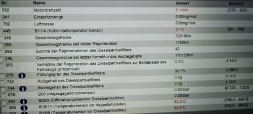

Servus. Heute hat der Wagen nach nur 160km wieder angefangen zu regenerieren. Trotz ultimate diesel, dachte mir vielleicht rußt er dann weniger und das Intervall erhöht sich.
Alle Sensoren und den Dpf aus dem Zubehör 06/2021 erneuert. Grade mal ein Jahr alt.
Denke jetzt bevor ich die Injektoren überprüfen lasse, falls er doch wirklich rußen sollte,
Ob ich doch eher mal ein Downgrade durchführen lasse?
Hat jemand Erfahrungen mit dem Renegerationsintervall und dem freiwilligen Update?
Habe schon von ein paar Fällen gelesen wo es nach dem Update quasi so alle 200-250km regeneriert.
Illegal ist ja das Downgrade anscheinend bei dem Euro5 nicht. War ja kein Pflichtupdate.
Was meint ihr? Einfach mal downgraden?
Ich kann nur zum downgrade raten. So hast du dein Fahrzeug wie es von MB gewollt war. Nach dem Update hast du ein Fahrzeug was angeblich sauberer ist aber mehr Verbraucht. So wie es die Regierung will. Ob das alles Sinn macht ist fraglich
Jemand in räumlicher Nähe aus Frankfurt, Wetzlar, Giessen, der das Downgrade durchführen kann? Müsste sonst 300km nach Stuttgart fahren
Ich kann dir folgendes sagen. Ich bin in den Urlaub gefahren und habe nur und nichts anderes als V-Power Diesel getankt. Nach 1200km hat mein DPF eine Zwangsgeneration eingeleitet, denn nach 1160KM waren 96,7% Füllungsgrad erreicht. Was ich beobachten konnte war, dass sich der Aschegahlt von 0,4g auf 0,2 g verringert hat und der Rußgehalt von 5,9 auf 0,9g. Bin aller Dings auch 5000KM gefahren um diese Werte zu erreichen. Ein gesunder Motor mit Euro5 sollte diese Werte erreichen. Verbauch lag im Schnitt bei 6,2L bei 140km/h mit Tempomat.
Hast du das freiwillige Update auch drauf?
Nein.
