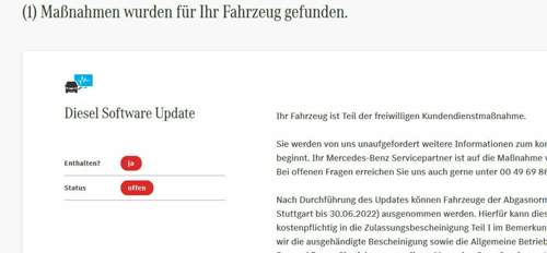

Ich gabe nach einem Werkstattbesuch meine FIN auf der Rückruf / Kundendienstmaßnahmen Seite von Mercedes ein. ( FIN-Check )
Da sollte dann stehen, ob das Fahrzeug betroffen ist und ob die Maßnahme noch offen ist.

MB FIN Check
