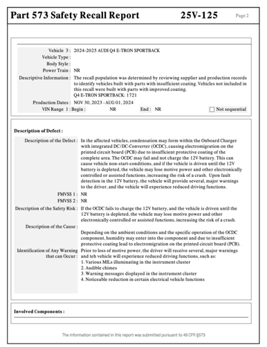

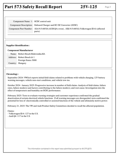

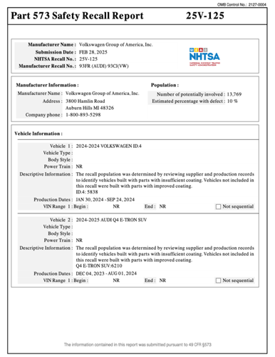

Rückruf Audi Q4 in den USA
Siehe Text im Bild vom TXT.

Das wird die seit dem 28. Februar 2025 auch in Deutschland verfügbare Maßnahme 454R mit einem Update des Bremssystems sein. Ich habe am Mittwoch den Werkstatttermin, soll ca. 45 dauern und werde berichten.

Mir wurde nur mitgeteilt, dass es ein Softwareproblem sein soll und die Behebung ca. 1 Stunde dauern kann. Ich habe bisher noch SW 3812 drauf. Ob sich diese Bezeichnung ändern wird, weiß ich aber erst am Freitag :-)
