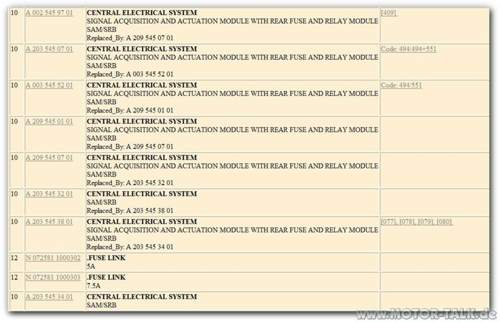

Bei unserem C200K Bj 09/00 haben wir das Problem das die Rücklichter u. Nummernschildbeleuchtung ständig leuchten.Der Lichtschalter steht auf aus aber sobald man die Zündung einschaltet oder den Motor startet gehen auch die Lichter an.Vorne ist alles dunkel.Alle anderen Stellungen am Lichtschalter wie Standlicht und Abblendlicht funktionieren ganz normal.Hat jemand einen Tip was das sein könnte?Danke schonmal im vorraus.

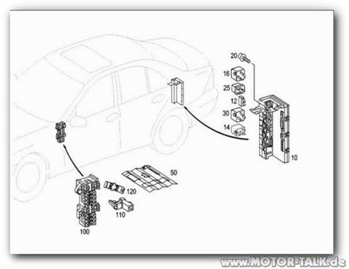

hier ein paar Nummer die ich gefunden habe. Vielleicht hift Dir das ja weiter. Sonst einfach zum 🙂 das "Alte" Steuergerät zeigen und Ihn den richtigen Typ raussuchen lassen.
Sam-hinten
Sam-kofferraum

leider ist meine nummer nicht aufgeführt...krieg ich die sicherungsdose denn nur bei mercedes ?!
Meines Wissens nach: Ja!
