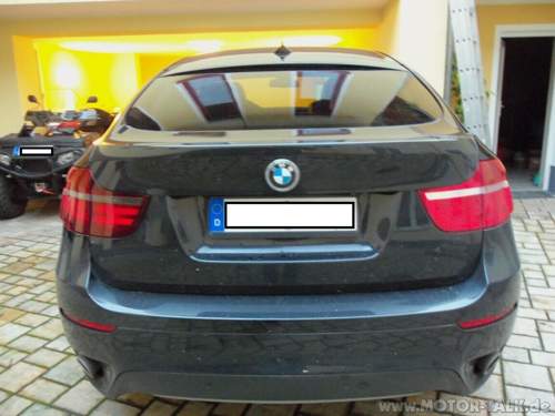

So, habe nun auch gewechselt. 🙂
Mein Fazit: optisch ist es zwischen den Vor-LCI und den Blackline- Leuchten ein deutlicher Unterschied.
Habe sie mir im Internet von einem BMW-Händler gekauft. Montage ist kein Problem!
Und um es nochmal klarzustellen, auch bei den Modellen vor 04/2012 muss nichts codiert werden!
Habe gestern noch ne Probefahrt gemacht, es kommen keinerlei Fehlermeldungen in Check!
Das Ergebnis könnt Ihr unten sehen! Die Qualität der Bilder und den ungewaschenen X6 bitte ich zu entschuldigen. Ach ja, nachdem die Bilder gemacht wurden habe ich die linke Seite natürlich auch noch umgerüstet. 😁

Also ich meine, die alten haben ein schöneres Leuchtendesign. Die kleinen dünnen Streben sehen doch viel eleganter aus, als die 2 Dicken bei den neuen. Am Tag ist schwer zu sagen welche besser wirken. Ich bin mit den Vor-LCI Heckleuchten zufrieden!🙂
