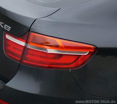

Hallo, also ich war jetzt bei BMW weil die Preise mir bei eBay zu teuer sind und die bei Ebay nicht wusten wegen neu codieren ......
ich habe jetzt meine bei BMW x6 umbauen lassen und mich für die Black Line entschieden sind etwas dunkler, sehen geil aus es gibt auch noch wenig Bilder im Netz.
BMW sagt die voll LED müssen codiert werden kostet 50,-€
für die Rücklichter 450,-€ mit Einbau alles dabei habe ich 500,- bezahlt bei BMW und du hast Garantie, hin musst du da sie codiert werden müssen .
Bild im Anhang
MFG Camillo

was steht da für eine Teilenummer auf der Verpackung? http://data.motor-talk.de/.../...-r01c-q-48-72-5429608651709369709.JPG
Ich habe nur die normalen LCI Rückleuchten und würde mich dafür interessieren ob diese "Black Line" Rückleuchten dunkler eingefärbt sind...
Da hat Dich BMW übers Ohr gehauen, denn die Rückleuchten sind zu 100% nicht codierrelevant!
Denn davor ist bereits LED Technik verbaut nur in anderer Optik. Das mag da zwar stehen, aber frag doch mal nach was sie angeblich codiert haben? Vielleicht haben die auch Luftschlüssel für die Montage genutzt. :-)
Was soll man als Kunde das sagen , die schauen in ihren PC und sagen müssen codiert werden sag mal zu den das sie keine Ahnung haben....... ich bin da unerfahren bei LED und unsicher eibauen kann ich mir die auch selber aber was ist wenn dein Bordcomuter doch einen Fehler meldet dann färst du zu BMW .........
aber egal der Endpreis für alles mit Montage kostet mir 500,- Euro mit Garantie und ich finde da kann man nicht meckern für die neuen BLACK LINE. und das bei BMW habe mich selber gewundert ....
Gruss Camillo
