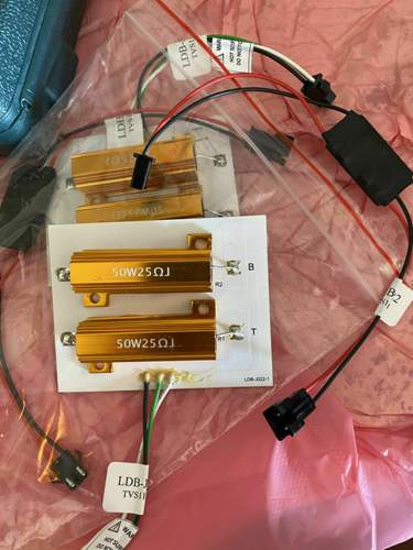

Moin,
Ich habe mir eine neue rückleuchte für meinen W204 bestellt und nun soll ich den mitgelieferten Widerstand im Innenraum an einer Metall Oberfläche anbringen. Jedoch ist ja eigentlich alles in dem Bereich aus Plastik weswegen ich mich jetzt Frage wo ich denn diesen Widerstand anbringen kann ohne dass er mir bei der nächsten Fahrt ein Loch rein schmilzt.
Dies sind die Rückleuchten:
https://www.ebay.de/.../373371259627?...
In der Anleitung sind die Bilder zu schlecht zu erkennen.

Zumindest ähnlich, vom Prinzip her. Mußte auch Widerstände nutzen und hab sie irgendwo in der Nähe befestigt. Wie man in dem Video sieht , sollte da alles aus Metal sein in der Nähe. Klapp doch mal schnell auf hinten und guck da rein?!
Bild würde dauern, bin auf Arbeit.
Es ist Plastik, aber es hört sich so an als hätten wir den gleichen Widerstand, bei mir ist auch das 3M Klebeband drauf. Ich denke mal dann sollte das keine Gefahr für das Plastik sein.

Kann ich im Moment leider nicht da der mit diesen dunklen China Rückleuchten (danach sofort wieder zurückgebauten Rückleuchten) gerade noch für 3 Wochen mit dem Fahrzeug in Urlaub ist.
Werde dir aber gerne von der durch die Widerstände verkokelten Innenverkleidung (fast abgebrannten Fahrzeug) gerne danach Bilder einstellen. Ist bei ihm übrigens auch auf der letzten ca. 2000km langen Urlaubsfahrt aufgetreten.

Ich habe den W204 C250 CGI Blue Efficiency. Woran erkenne ich denn ob es LED Blinker sind? Habe bis jetztn nichts nachgerüstet.
Das Baujahr fehlt. Sollte aber min. 06.09 sein. Mensch mach es uns nicht so schwer. Xenon verbaut?
Bild einstellen oder alte Leuchteinheit ausclipsen und schauen ob dort im klaren Glas ein gelbes Leuchtmittel steckt. Dann hattest du keine LED Blinker.
Sind da noch zwei Drähte dran? Also ein blauer und roter Draht (glaube ich aus dem Kopf) mit Steckern die zu der eigentlichen Rückleuchte verdrahtet sind. Dann hast du bereits LED Blinker verbaut gehabt.

Ist kein Xenon, das auto ist von 07/09 und ja die zwei Drähte sind da dran.
Ok, vielleicht is bei dir hinten Plastik weil das im Vormopf so war.
Dann hattest du bereits LED Blinker. Ich schaue mir die neuen Rückleuchten noch einmal an. Warte
So da siind sämtliche Baujahre vom VorMopf und MoPf also von 2006 bis 2014 angegeben.
Das kann nur sein wenn diverse Widerstände nicht angeklemmt werden. Die MoPf hatte schon fast alles in LED Ausführung (außer Bremslicht und Rückfahrscheinwerfer) da waren dann noch normale Halogen Leuchtmittel verbaut. Du müsstest also mindestens 5 Widerstände haben oder anders geschrieben es müßte eine Box mit mindestens 6 Drähten (Anschlüssen) vorhanden sein.
Was hast du für Fehlermeldungen?
Stelle ein Foto von dem Widerstand (Widerständen) ein!

Da ist ein Bild von den mitgelieferten Widerständen.
Widerstand
