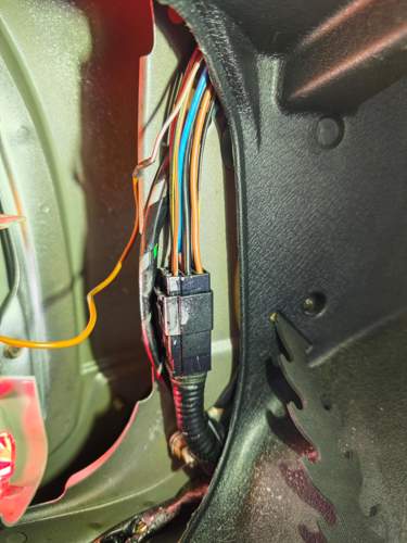

ich musste feststellen, dass mein linkes Rücklicht nicht geht. Blinker, Bremslicht usw gehen aber.
Die "Birne" ist ganz.

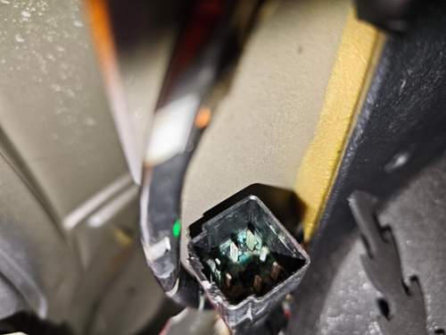

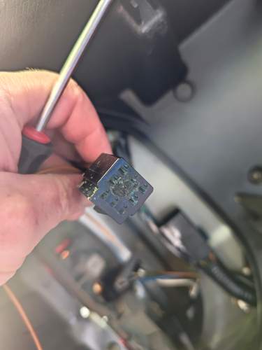

Nun habe ich den Stecker von damals wieder entdeckt und weiß nicht genau, ob dieser der Grund ist. Natürlich sieht er aber schlimm aus. Es ist auch damals schon das Massekabel der Kofferraumbeleuchtung abgebrannt. Deshalb hängt da schon ein extra braunes Kabel.
Wofür ist es überhaupt an der Stelle steckbar?
Gibt es diesen Stecker zu kaufen, damit ich diesen Austauschen kann?
Oder (da ich nicht weiß, warum es an der Stelle steckbar und Wassersammellager ist) einfach den Stecker abschneiden und die Kabel direkt zusammen löten?
Warum der Stecker so aussieht, weiß ich. Vor vielen Jahren war in der Tülle der Schlauch vom Scheibenwasser defekt. Hab ich aber schon vor Ewigkeiten repariert inklusive Silikonkabel gleich mit gemacht. Und ich benutze das Scheibenwasser hinten nie.

@NomexX schrieb am 17. Mai 2025 um 18:01:08 Uhr:
Danke
So würde ich es auch machen.
Alternativ mit den runden Quetschverbindern.
Warum gibt es dort überhaupt einen Stecker?
Oder ist es zum Nachrüsten einer Anhängerkupplung? Da denke ich auch manchmal noch nach
