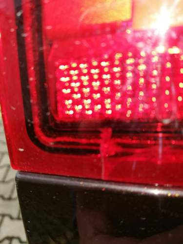

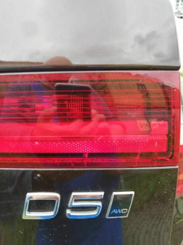

Hallo an Alle
Hat vielleicht schon jemand folgendes Problem Bei meinem V90CC sind beide Rückleuchten am Kofferraumdeckel gerissen. Rechts 3mal und links 1mal. Der Lack ist in keinster Weise beschädigt,funktionieren tun auch beide. Tüv ist damit aber ausgeschlossen. Das Auto hat noch Werksgarantie aber der Meister vom Rhein Ruhr Zentrum Mülheim meinte,Volvo entscheidet ob Garantie oder nicht. Find ich schon heftig bei dem Schadensbild ohne Fremdeinwirkung. Kosten bei Reparatur 400 Euro. Hat damit jemand Erfahrung sammeln können?

Das erste Bild zeigt links,die anderen Bilder die rechte Seite. Heute telefoniert ,ist ja erst 14Tage her,Antwort Volvo arbeitet drann.
Img-20190603-165233
Img-20190603-165016
Img-20190603-165211

Sorry, sehe ich mir diese Kratzer unterhalb der Sprünge an, sehe ich auf beiden Seiten, dann sieht mir das nach Kontakt aus. Ob man da mal in einen Busch oder Strohballen gefahren ist, kann ich nicht sagen, aber ich hatte einmal einen „Hund“ mitgenommen und da war genauso ein Schadensbild zu erkennen. Nebenbei, dem Hund geht es gut.

Ich bin da anderer Meinung. Ich sehe keine Kratzer, sondern nur etwas Schmutz und Spiegelungen. Ich hatte so etwas bei einem 12 Jahre alten Mitsubishi. Aber doch nicht bei einen quasi Neuwagen
Naja, wird Volvo entscheiden. Ich verstehe in jedem Fall, dass man da nicht sofort auf Herstellerkosten tauscht. Wenn ich mir die Swirls auf den Rückleuchten ansehe, kann man auch vorstellen, dass hier zu heftig mit einem Dampfstrahler gearbeitet wurde oder eine Waschanlage sein Unwesen trieb. Gibt schon Möglichkeiten, dass es nicht Volvo ist. Komisch finde ich eben, dass es auf beiden Seiten zu sein scheint, das spricht in meinen Augen bei einem recht neuen Auto eigentlich nicht für einen Bauteilemangel, da es ja unterschiedliche Bauteile sind.
Für mich sieht das nach Spannungsrissen aus. Hund kann man ausschliessen. Mein XC90II hat zwar auch schon ein paar Kratzer auf der Stoßstange, da ich öfters ganze Hundemeuten im Kofferraum habe. Das sieht deutlich anders aus. "Buschkontakt" habe ich auch öfters. Nie was passiert.
Ich denke mal, dass in diesem Fall die Befestigungsschrauben mit einem zu hohen Drehmoment angezogen worden sind. Wäre interessant zu wissen, wo die Anschraubpunkte sind. Dann weiß man es genau.
Wenn man im Forum Nichts in der Art findet, sollte man vielleicht auch mal daran denken, das es auch Zeitgenossen gibt, die gern mal im Suff gegen Autos treten und vielleicht waren da die markanten Rückleuchten "einladend". Sieht nicht nach Spannungsrissen aus, eher wirklich nach Gewalt. Wäre dann ein Fall für die Teilkasko und nicht für den Hersteller. Es gibt leider Nichts, was es nicht gibt.

@moellerfm Wenn ich das richtig zähle, sind im rechten Glas mindestens 5 Risse, alle rel. nahe beieinander. Ich kenne zwar die hier verbauten Rückleuchten nicht, weiß aber von zahlreichen anderen Fahrzeugen (auch Volvo), dass die Befestigungsschrauben sehr spärlich eingesetzt werden. Ich kann mir deshlab kaum vorstellen, dass die Schrauben Ursache sein sollen.

Ist alles möglich. Ich glaube aber nicht an eine "Sufftat". Bei ordendlich Promille wird es schwierig, genau die Lampe zu treffen. Da müssten auch Beschädigungen am Blech sein.
Wenn ein Gegenstand beide Rücklichter getroffen / berührt hätte, sollten Absplitterungen da sein oder auch in den Rücklichter sich Splitter finden. Beliebt in dem Fall sind Deichselboxen von Anhängern. Davon hat der TE aber nichts geschrieben.
