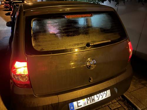

Ich hab folgendes Problem: meine Rückleuchten funktionieren nicht beim normalen fahren. Das Abblendlicht vorne funktioniert ohne Probleme. Wenn ich aber Bremse funktioniert das Licht hinten auch. Zumindest eine Lampe, die andere scheint dann wohl defekt zu sein. Neue hab ich mir schon bestellt. Aber warum leuchtet das Licht nicht außerhalb von Bremsen? ?? kriege schon dauern Lichthupen

Hallo schon wieder.. ich habe jetzt die Birne gewechselt. Beim bremsen funktionieren diesmal beide. Aber wenn ich das Abblendlicht an habe gehen hinten trotzdem keine Lichter an… ist für abends fahren natürlich schlecht.
https://share.icloud.com/photos/075z73tVq403xWaA6iaWols4w
Hier ein Video dazu. Abblendlicht ist an und sobald ich die Bremse drücke leuchtet es auch.

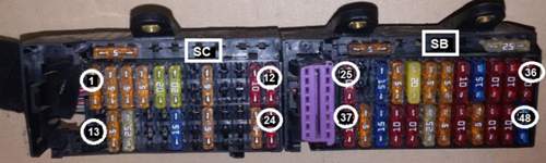

Dann prüfe die beiden Sicherungen 31 und 43 für die Standlichter vorne u. hinten für beide Seiten.

Ich habe vorhin mal geguckt. Die Sicherungen waren aufjedenfall nicht durchgebrannt.
Werde nachher im Baumarkt trotzdem mal Sicherungen kaufen und wechseln, vielleicht hilft es ja. Ich konnte nämlich nur eine Sichtprüfung machen, weil ich nicht so ein Messgerät habe.
Hast du auch die richtigen Sicherungen geprüft (s. Bild) ?

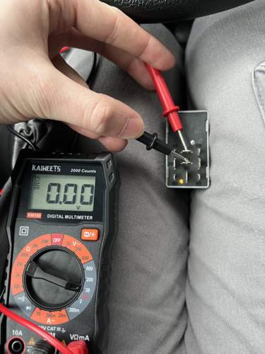

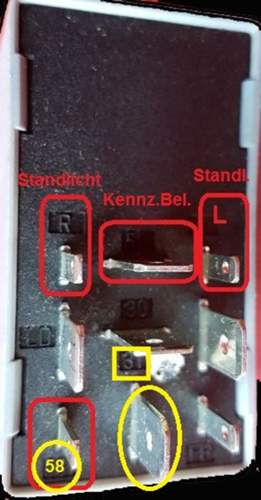

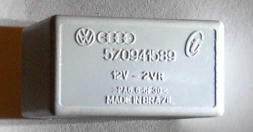

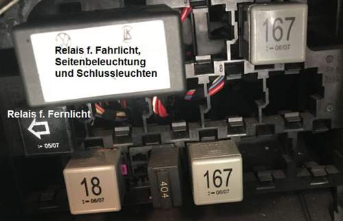

Falls es nicht an den Sicherungen liegt, ist entweder der Lichtschalter oder das Lichtrelais (ET.Nr. 5Z0941589) defekt.

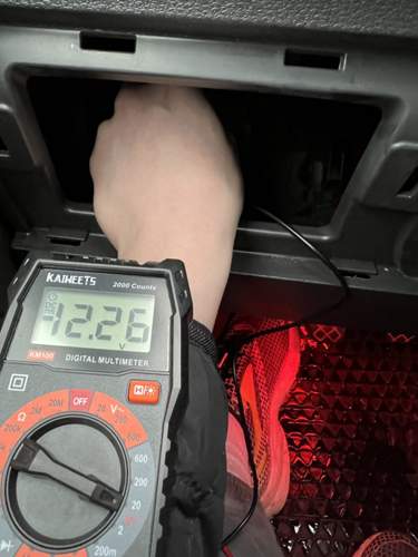

So ein einfaches Multimeter kostet doch auch nicht die Welt und ist nicht nur am Kfz zu gebrauchen.
Ohne Spannungsmessungen wirst du bei der ggf. erforderlichen weiteren Fehlersuche nicht auskommen.

Lichtrelais
Relaisträger
