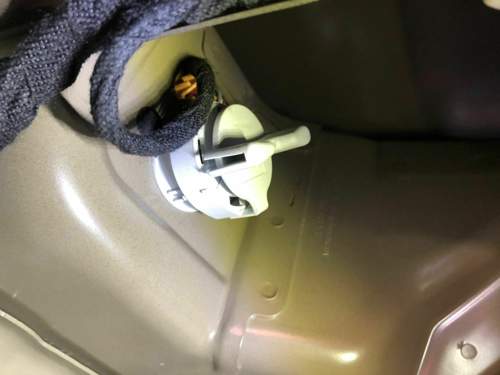

Um die Nummer kontrollieren zu können, muss ich das RL ausbauen. Dazu sehe ich zum einen den Stromanschluss ( wenn auch nicht richtig gut ) und eine Art Flügelschraube aus Kunststoff.
Den Stecker könnte ich noch nicht genau ansehen, denke aber er muss ( wie auch immer ) entriegelt werden und wird dann abgezogen. Vllt geht das ganz einfach, wenn das Rücklicht draußen ist. Die Flügelschraube habe ich gelöst, allerdings scheint die mehr die Position des RL zu fixieren. Habe also noch nichts ausgebaut. Da ich hier schon häufig Hilfe gefunden habe ( leider konnte ich noch zu keinem Thema qualifiziert beitragen), wende ich mich nun an euch. In der Suchfunktion suche ich seit Tagen, finde aber nichts zum Arteon Rücklicht. Hoffe ihr könnt mir helfen.

Soweit ich mich richtig erinnere, musst du dieses Element gegen den Uhrzeigersinn bis zum Anschlag drehen, danach kannst du die Rückleuchte eigentlich herausziehen.
Ja, kann gut möglich sein. Ich habe die Schraube gelöst und die RL ist lose, aber die Schraube ist nicht ganz ab. Es kommt ein Widerstand und ich möchte nichts abbrechen. Daher möchte ich nicht ohne es genau zu wissen probieren.
Wenn es jemand genau weiß, gehe ich das Risiko ein.
Danke für deine Antwort....
Wenn du Glück hast, kann ich morgen mal bei der Arbeit schauen. Ich bin mir aber relativ sicher das dass weiße Befestigungselement verbaut bleibt. Wie lose ist deine Rückleuchte denn? Wenn du die schon ein Stück zu dir ranziehen kannst, dann kann der Widerstand eigentlich nur noch vom Führungsprofil kommen. Dann heißt es: Nur ein bisschen Mut, ab da kann nichts mehr kaputt gehen.
Ich kann die Leuchte so 5mm herausziehen und in alle Richtungen bewegen. Die Schraube habe ich ca. 3/4 Umdrehungen gegen Uhrzeiger gedreht und dann kommt der Widerstand. An der Leuchte selbst kann man nur schwer anpacken, da sie ja nicht weit aus der Karosserie heraus kommt. Deshalb bin ich vorsichtig. Brauche das Auto jeden Tag und Ende nächster Woche geht es ab in den Urlaub. Wäre toll, wenn du mehr erfahren kannst. Ich finde jede Menge Befestigungen im Netz, nur diese nirgends. Und bei Erwin liest man hier ja auch nicht unbedingt Erfolg versprechendes.

So ich habe gerade mal einen von unseren Arteons auseinander gepflückt. 😁
Ist schon so wie ich bereits sagte:
1. Wartungsabdeckung runter
2. weißes Befestigungselement gegen den Uhrzeigersinn bis zum Anschlag drehen (die Rückleuchte kommt einem dann auch schon entgegen)
3. einfach rausziehen, der vorhandene Widerstand rührt lediglich vom Führungsprofil - da geht nichts kaputt

Habe dann vorhin deine Beschreibung probiert und erfolgreich das RL ausgebaut. Kabel war lang genug,
Neues RL ist bestellt und soll in 2 Tagen da sein. Genauso einfach wie du beschrieben hast.

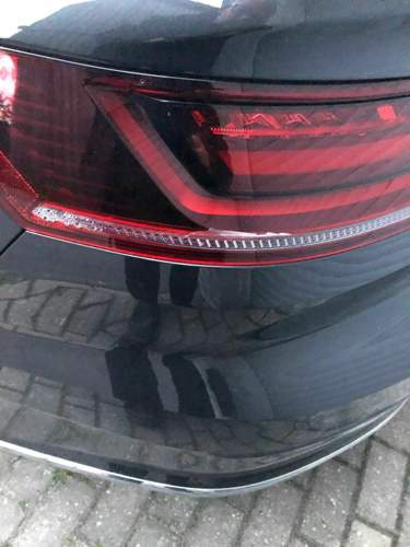

ich finde den grund bzw wie es zustande gekommen ist immernoch interessant.
hätte nicht gedacht, dass die rückleuchten so zerbrechlich sind.
aber auf deinen bilder sehen ich aktuell nichts kaputtes.
bin auch angenehm überrascht, dass sich darüber keine lustig gemacht hat. bin ich vom internet anders gewöhnt
Hallo Timmota
Nun ja, bin ja nicht in das innere Teil der Lampe gestürzt, sondern außen in das Glas und dort ist es gebrochen. Kann gerne noch ein Foto später anhängen, war mir aber nicht entscheidend um eine Lösung für den Ausbau zu erhalten. Hätte ich aber anhängen können. Wenn gewünscht hole ich das nach.
