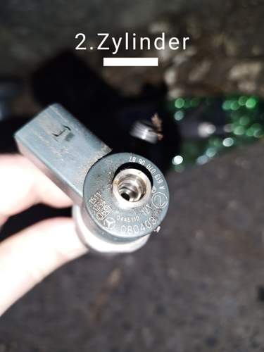

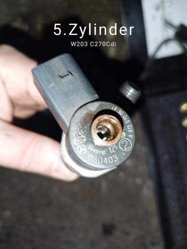

Hallo Liebe Freunde,
so heute war es soweit und habe mal die schlechtesten Injektoren Zylinder 2. und 5 getauscht,Original Injektoren überholt mit Mercedes Zeichen drauf am Kopf und 1 Jahr Garantie- die gingen wirklich mit der Hand raus ganz leicht,also Glück gehabt.
Muss es noch codieren/anlernen lassen morgen in der Werkstatt, habe leider keine geeignete Software !
Habe eine Frage ich muss ja die IMA Codes von den Neuen Injektoren geben, weil die alten sind sowieso im Steuergerät registriert,stehen die IMA Codes auf dem Kopf des Injektors ? Es war auf der Seite war noch ein Aufkleber bei den Neuen Injektoren habe es nicht angeschaut.
Besteht die aus Zhalen und Buchstaben ?
Im Anhang die alten Injektoren was mir aufgefallen ist die Teilenr. beginnt mit A 613 .... ist das vielleicht mal ausgetasucht von einem W163 er genommen ?????
Was beudeutet der eingekreiste Zahl " 2 " Klasse 2 vielleicht ?? Aber der 3.Zylinder hat eingekreisten 3 machts was aus ??
Lg!
Injektor-2-zylinder
Injektor-5-zylinder
Injektoren-zustand
Die Ziffern im Kreis müssen im Steuergerät hinterlegt werden.
die Ziffern im Kreis ?da steht bei beiden eine 2 nur ich meine die Ima Codes die 6 oder 7stelligen Nr die man beim anlernen geben muss.!?!??
Du mußt nur die im Kreis befindlichen Ziffern müssen im Steuergerät hinterlegt werden, damit das Steuergerät weis wie es ansteuern muß. Zu den Teilenummern kann es schon sein daß mal andere verbaut wurden diese Injektoren sind für eine große Bandbreite identisch ausserdem hatte auch der 163er den OM647 drinn so wie deiner.

@zefixobara und @JoeDreck ch danke euch herzlich, nach recherchieren von vielen anderen Quellen, meinst du den eingekreisten Zahl die gehen von 1-5 Güteklasse wird es glaube ich bezeichnet- die alten Injektoren haben auch einen eingekreisten 2 ergehabt die neuen auch.
Weil du geschrieben hast eingekreiste Zahl muss dem Steuergerät bekannt gegeben werden das ist in meinem Fall der 2 er???
Das heisst normalerweise müsste ja das bereits im Steuergerät enthallten sein somit wenn ich die gleiche Zahl habe ist das in Ordnung oder?Die neuen Injektoren haben auch die 2 eingekreist ?????

In diesem Fall muss nichts eingegeben werden das passt dann.

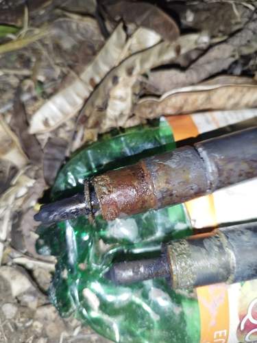

kurze Rückmeldung leider merke ich seit Gestern nach dem Injektoreinbau beim anfahren zwischen 800-1500 Touren ein deutlich zu hörendes Klackern /Nagel vom Motor bei langsamer Beschleunigung in dieser Drehzahlbereich.
Mit den deffekten Injektoren war das nicht der Fall !Injektoren richtig eingebaut alles Dicht und trocken,neue Kupferringe und neue Dehnschrauben natürlich und Injektor mit Keramikpaste eingeschmiert!
Ich verstehe die Welt nicht mehr!
Ich werde mal jemanden finden morgen dass wir zu Sicherheit die Klassierungszahl das im Steuergerät hinterlegt ist kontrollieren !Aber die alten hatten siehe Foto eingekreisten 2 er die neuen auch !
Hast du die Schrauben nach Drehmomentvorgabe angezogen?
1.Stufe: 7NM
2.Stufe: 90°
3.Stufe: 90°
ansonsten sitzt der nicht richtig und das kann das klackern über die Spannpratze auslösen.
Solltest du nicht so angezogen haben alles nochmal raus Spannpratze und Injektor kontrollieren auf Schlagverformung der Auflageflächen und evtl. erneuern. Dichtring muß nochmal neu bei Ausbau.
Wenn du so angezogen hast wäre eine Aufnahme nicht schlecht evtl. hört man ja was heraus bzw. kann man das klackern identifizieren.
leider hat er es nach seinem Handgefühl gezogen ..ich hab's nicht selber gemacht ein Mechaniker.(sehr jung)
Es passt sicher etwas nicht ich hoffe der Injektor hat kein Schaden davon bekommen?Dichtring ist kein Problem oder die Halterung.
Oh je... diese Drehmomentvorgabe muß eingehalten werden auch der Drehwinkel von 2x90° ist unbedingt einzuhalten. Und einfach nach Gefühl ist hier nicht ok, es kann auch das Gewinde des Motors zerstört werden ist ja nur Alu das hält nicht viel aus. Die Dehnung von Warm und Kalt des Motors erledigt den Rest.
Ich würde mir keine Sorgen machen… handfest ist in diesem Fall höchstwahrscheinlich zu wenig! Die 2x 90grad haben es schon in sich! Da hört man lieber davor auf, wenn man keine Ahnung hat.
Das wichtigste dabei ist, dass die schraubenlöcher 100% sauber sein müssen!!!!

Hier fehlt noch das Nachfräsen der Injektorsitze.
Das muss auch nicht immer zwingend sein. Nur, wenn die Dichtfläche durch eine normale Reinigung nicht sauber wird.
Wenn gefräst werden muss, braucht man auch Dichtringe mit größerer Stärke.
