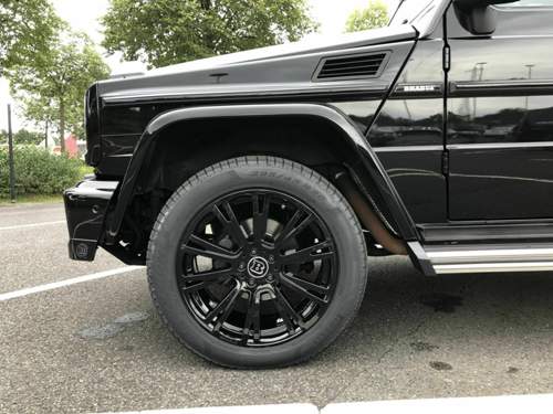

Übrigens, nur zur Info: Meine Brabus-Felgen inklusive Lackierung, mit Spurplatten (sind technisch notwendig und werden von Brabus obligatorisch für diese Felgen beim G-Modell verbaut, um die Freigängigkeit in jeder Situation zu gewährleisten) und Reifen, inklusive Reifenmontage, Radmontage (bei Brabus in Bottrop) und Sicherheitsschrauben, mit Eintragung - also komplett alles zusammen - kosteten knapp unter 10.000 Euro. Die Felgen separat liegen bei knapp über 4.700 Euro. Die Original-19" Felgen des Sportpaketes (die, wenn ich mich nicht irre, beim 55er Kompressor zuerst erschienen) kosten neu ca. 4.200 Euro.
Ja die Brabusfelgen spielen leider in einer ganz anderen Liga. Hätte auch gerne auch das Bodykit usw. von denen, aber das ist mir dann doch zu kostspielig.
