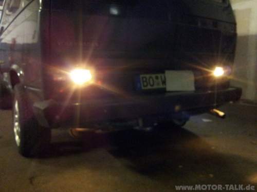

Hallo Gemeinde,
nun ist er wieder fällig, der TÜV. Ist eigentlich alles ganz toll in Ordnung, aber aus irgendwelchen unerfindlichen gründen funzen meine Rückfahrscheinwerfer nicht mehr. Ich habe den Getriebeseitigen Schalter in Verdacht, da Lampen und Sicherung in Ordnung sind. Nun schint dieser Schalter quasi NIE kaputt zu gehen, so dass die Informationen im Netz das nicht hergeben (jaaaa das gibt's noch).
Hat jemand infos zu 'ner Teilenummer? Gibt's doch wieder sicher nur bei Classic-Parts, oder!?
Zu meinem Hupenproblem habe ich schon einen alten Beitrag aus 2007 gefunden (hoffentlich hilft's)
Wenn jemand die Teilenummer kennt, bitte bitte antworten!!
Dankeschön!!!!!!

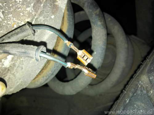

Prüf mal am Rückfahrschalter (mit so einer Prüflampe mit Pikser) ob Strom ankommt, und beim Einlegen des Rückwärtsganges, weitergegeben wird. Dann müstest Du die Kabelunterbrechung bis zu den Rückleuchten suchen, oder legst eine 2. Leitung vom Schalter zu dem Steckkontakt der Rückleuchten.
Thomas
Rueckfahrschalter
Also geht ein Plus-Kabel vom Sicherungskasten zum Rückfahrschalter am Getriebe und wird durch das Rückwärtsgang einlegen weiter an die Rückfahrscheinwerfer geleitet?

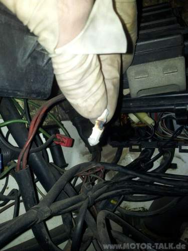

Hast du die Sicherung oberflächlich nachgeguckt oder wirklich raus genommen?
ich hatte es schon des öfteren das die alten sicherung manchmal oben an der halterung durch geknallt sind.. also genau nachgucken..

Gestern mitm Multimeter die Kabel am Rückfahrschalter kontrolliert. Kommt nichts an.
Der Rückfahrschalter ist in Ordnung!
Die Sicherung habe ich durch eine neue ersetzt, also auch in Ordnung.
Wenn ich mit nem Kabel die Sicherung 12 unterm Armaturenbrett mit dem Kabel am Rückfahrschalter, welches zu den Rückfahrscheinwerfern geht, verbinde, funktionieren sie bei eingelegtem Rückwärtsgang und Zündung.
Woher verläuft das Kabel von der Sicherung zum Rückfahrschalter?
Danke
