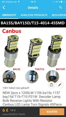

Mir waren die Rückfahrleuchten im Q3 zu dunkel und ich habe nach Verbesserung gesucht. Im Netz werden PW21W LED Cree Birnen mit 800 Lumen Lichtstärke angeboten, die auch über den Can Bus Widerstand verfügen. Das Rückfahrlicht ist deutlich heller und eine Fehlermeldung gibt es nicht. Daraufhin habe ich auch die anderen Birnen gegen die Cree LED's ausgetauscht ohne Fehlermeldung. Der Can Bus Widerstand funktioniert also.

Bei benzinfabrik.de finde ich z.B. direkt welche, 30W Lichtleistung für 35,- Euro pro Stück.
Für alle, die Interesse haben: hier die ebay Artikel Nr. 3810 7597 2439
Im Zweier-oder Viererpack ist der Preis günstiger.
Okay, Danke. Wen eine längere Lieferung aus China nicht stört, kann dieselben Lampen bei aliexpress.com für 22,78 US-Dollar (20,- Euro) pro Paar bestellen.
