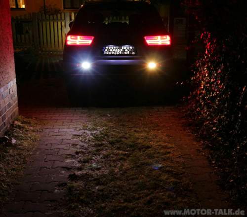

Hallo! Ich finde es schade, dass bei all der Technik mit Matrix LED und auch in den Heckleuchten verbauten LED's, die Rückfahrlichter gelblich sind. Hat jemand einen Tipp für LED Lampen mit dem passenden Sockel W16W, die keine Fehlermeldung im Bordcomputer auslösen bzw. einen Einbau von Widerständen benötigen?
So, ich habe fertig :)
Mein Sohn und ich, wir haben für Euch ein Video zum Einbau gemacht. Man benötigt nur eine Taschenlampe und einen langen 20er Torxschlüssel.
Als LEDs habe ich diese verbaut. Ziehen ca. 70mA/h, werden bis ca. 120°C warm.
Alternativ gehen auch die. Ziehen ca. 30 mA/h werden ca. 100°C warm.
Erstere Lampe ist deutlich heller. Beide haben bei mir bis jetzt keine Fehlermeldung.
Hier das Video für den Einbau: https://youtu.be/rnDIMPFWchc
Natürlich habe ich die Originalen Lampen wieder eingebaut und die LEDs ausgebaut, weil die LEDs nicht für Straßenverkehr zulässig sind, nach §22 StVZO

So, die ersten Tests sind erfolgreich bestanden. Muss nur noch entscheiden, welche von beiden ich Euch empfehle und schauen ob sie auch Dauerhaft fehlerfrei sind.
Die Lichtausbeute und die Sicht nach hinten, ist deutlich besser.
(links LED - rechts Original)
Gruß Flitzi
