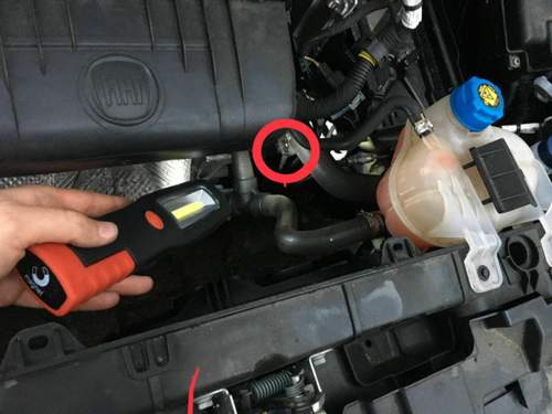

Habe nun alle Sicherungen überprüft gehabt und den Stecker beim Getriebe gezogen, dabei habe ich keinen Fehler gefunden. ABER es funktioniert nun wieder, anscheinend war irgendein Kontakt oxidiert oder aber es lag am Stecker. Danke aufjedenfall für deine Hilfe! 🙂
Für Leute die sich noch fragen welche Leitung positiv ist, die Grün/Graue.
