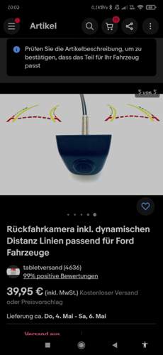

ich besitze einen S-Max BJ. 2017. Habe mich hier schon etwas durchgeslesen, würde mich auch an den Einbau wagen. Meine Frage ist eigentlich nur, wenn ich die Dynamischen Guidelines (bewegte Linien) will, muss ich dann zwangsläufig die Original Kamera kaufen oder gibt's da mittlerweile günstigere Alternativen? Habe in der bucht schon welche gefunden die das angeblich können, wurde aber lieber erst euren Rat einholen. Hoffentlich könnt ihr mir weiterhelfen.
Gruß Tobi
Dynamische Kamera
@Gufguf
wenn du die Guided Lines wie mit der originalen Kamera möchtest geht das auch nur mit dieser. Die China Kracher haben einen integrierten Beschleunigungssensor womit die Guided Lines berechnet werden. Kann man leider aus meiner Sicht nicht gebrauchen, da z.B. im Stand wenn man am Lenkrad dreht die Linien nicht anzeigen wo man hinfahren würde.
Übrigens hiermit z.B. geht es auch.
