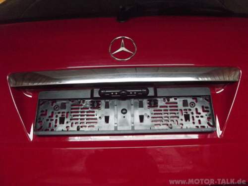

Hallo an alle b klassefahrer, habe mir vergangene Woche ein 17,8cm (7 ZOLL) TFT LCD Auto Rückspiegel + Rückfahrkamera im Kennzeichenhalter eingebaut! Habe jetzt hinten 180 Grad Blickwinkel, sogar nachts sehe ich um die 10 m noch alles. Bin ser zufrieden damit obwohl der Einbau mir ein bischen Kopfschmerzen bereitete

An der Rückfahrkamera im Kennzeichenhalter sind die Kabel vorhanden. Loch habe ich nicht gebohrt sondern habe die Nummerschildbeleuchtung abgeschraubt u. bin dadurch denn das Kabel ist dünn. Die Innenverkleitung der Heckklappe muß ab und so kommt man an den Rückfahrscheinwerfer und dort Masse - Pol schwarzes Kabel + Pol Rots Kobel, ist aber alles beim Set dabei.
Aber bestelle bei MB für die Verkleidung Befestigungsdübel 10 St. sind aus Blaste gehen zum großen Teil beim rausnehmen kaput.

An alle die Intresse daran haben, habe soeben ein paar Bilder gemacht. Mal sehen ob es mit den hoch laden Klappt.
Gruß Antje

Danke für die Bilder. Das dünne Kabel über der Kamera fällt kaum auf. Der neue Rückspiegel erscheint auf den Bildern vielleicht etwas groß, aber sonst - prima. Wenn ich mein Auto noch länger fahren würde, hätte ich das auch nachgerüstet.

Danke, aber das dünne Kabel über der Kamera sieht man nicht wenn das Nummerschild eingebaut ist. Jedenfalls mus man so kein Loch bohren und der Rückspiegel ist schon etwas Groß aber in jeder hinsicht eine gute Sicht

ich war immer der Meinung, dass die el. Anschlüsse des Rüchfahrscheinwerfers im rechten hinteren Seitenteil wären??
und somit der Weg über die obere rechte Ecke der Heckklappe in die Karosserie genommen werden muss.
