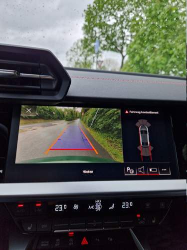

Kamera ist eingebaut, funktioniert einwandfrei. Ist vom Händler nachgerüstet. Fz. ist Bj.4/24.
@astra 182 schrieb am 19. April 2024 um 15:49:32 Uhr:
Menno, mein Händler sagt geht noch nicht 🙁
@TobiasLP579 schrieb am 19. April 2024 um 15:50:31 Uhr:
Woher kommst Du?Musst bei deinen Händler nochmals nachfragen, es funktioniert alles einwandfrei.

Kamera mit NUR PDC Sensoren hinten; kann man die OPS auch aktivieren
die blaken werden dann Weiß / Rot dargestellt
Kamera org. Audi
Wagen ist übrigens ein 2024er gewesen
gebaut ende 2023- Zulassung April 2024
