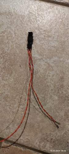

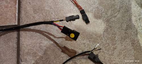

Hallo
Habe für den Tiguan meiner besseren Hälfte eine Rückfahrkamera bei Ali (5NG827566D) gekauft und bin davon ausgegangen dass es eine Low Version ist. Allerdings hat der Kabelsatz zusätzlich zu + und Masse sowie dem zweiadrigen Videokabel noch ein zweiadriges Kabel welches in einem Verbinder endet aus welchem zwei parallel angeschlossene kurze Kabel mit Pins wieder herauskommen und auf der anderen Seite ein Stecker ist in welchen anscheinend die zwei Kabel von Pin6 und Pin12 vom grauen Stecker eingepinnt werden sollen. Leider ist kein Anschlussplan dabei aber anders kann ich mir die Anschlüsse nicht erklären. Ist es eigentlich egal wie rum Pin6 und Pin12 im blauen sowie im grauen Stecker vom Quadlock eingepinnt werden?
Ich weiß, hier ist schon viel darüber gesprochen worden aber etwas konkretes zur Anschlussweise ausser den Beitrag von @Goliath480 konnte ich sonst nicht finden.
Im Anhang noch Bilder von den Anschlussenden der Kabel.
Für sachdienliche Hinweise danke ich schon einmal.
Falls es sich bei der Kamera doch um die High Variante handeln sollte, wäre es super wenn nochmal jemand die Codierung welche mit VCDS zu machen ist auflistet.

Auf der Tüte von Kabelbaum war doch ein Aufkleber mit Chinesischen Schriftzeichen- einfach mal den Google Übersetzer drauf halten… Aber nein, es ist nicht egal welches Kabel wohin kommt. Beim CAN ist das einfach - Farbe auf Farbe ( Leitungen mit eine Nadel auswerfen und Kabelbaum zwischen klemmen) Videosignal (Stecker blau) Video Signal auf 6 und Abschirmung auf 12 … Codierungen findest du hier: https://wiki.vcds.de/index.php/MQB_-_Rückfahrkamera
@Scoppo73 danke für deine Antwort. Bei mir war leider keinerlei Beschreibung oder irgendein Aufkleber dabei. Werde mein Glück versuchen da die Farben nicht helfen, notfalls muss ich halt noch mal umpinnen.
Videosignal ist das Schwarze Kabel
Hab mal bei meinen Satz den Aufkleber übersetzt und abfotografiert. Wobei hier der CAN am Gateway abgegriffen wird.Kannst aber auch direkt an der 5F ( grauer Stecker)wäre dann Pin 6 CAN High ( or/vi) Pin 12 CAN Low (or/br) am Blauen dann Signal auf Pin 6 (transparent)und die Abschirmung auf Pin 12 (sw)
