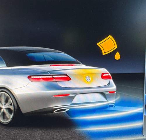

meine Rückfahrkamera funktioniert sporadisch nicht. Heute habe ich die Abdeckklappe über das Menü geöffnet, hat funktioniert. Im Cockpit erschien dann das angehänte Bild. Wie ist das zu deuten? Dass nun die Linse gereinigt werden kann, oder ist das eine Aufforderung, die Klappe zu schmieren?
Apropos schmieren, was nehmt ihr? Ich würde es mit Silikonspray probieren.
Danke und Gruß
Klaus
Anzeige im Cockpit

Ich würde sagen, dass soll ein "feuchtes Tuch", also eine Reinigungsstellung darstellen.
Das ist der Modus zum Putzen der Linse.
Die Antworten kann ich nur so unterschreiben. Das ist der Reinigungsmodus für die Linse. Alle anderen Kameras sind ja immer sichtbar.
Danke euch!
Damit lässt sich jedoch nur die Linse reinigen, an das Scharnier selbst kommst Du nicht dran.
