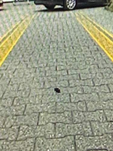

vor einigen Tagen habe ich einen Pixelfehler bei meiner Rückfahrkamera entdeckt, welchen ich zu Beginn für Schmutz auf der Linse gehalten habe.
Nun wollte ich fragen ob man diese noch irgendwie retten kann oder die Kamera doch endgültig defekt ist.

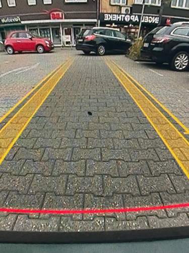

Ne dachte ich zunächst auch. Wenn man aber sehr nah rangeht, dann erkennt man dass zwei Pixel ausgefallen sind bei der Rückfahrkamera.
Die Pixel wären dann doch fehlerhaft im Display und nicht in der RFK? Da wäre dann die Möglichkeit gegeben, dies über die MB100 abzurechnen.
Ein Pixelfehler in der Kamera wäre mir jetzt technisch neu.
Ich schätze du hast das schon in anderen Bildschirmmodi geprüft und der Fehler taucht nur im Bild der RFK auf? Wenn man andere Kameras auf Vollbild schaltet etc dann nicht?
Wenn ein Schaden an der Kamera bzw außerhalb am Glas ausgeschlossen werden kann, dann müsste dies eigentlich über die 100 abzurechnen sein, da ja dann von einem evt Defekt des Sensors ausgegangen werden kann. Zumindest würde ich den Versuch starten.
Bei mir wurde über die MB100 eine neue Kamera eingebaut, da sie nicht richtig die Abdeckung verschloss und somt die Linse verschmutzte.
@mercedes82 schrieb am 10. April 2025 um 08:43:28 Uhr:
Zitat: Die Pixel wären dann doch fehlerhaft im Display und nicht in der RFK? Da wäre dann die Möglichkeit gegeben, dies über die MB100 abzurechnen. Ein Pixelfehler in der Kamera wäre mir jetzt technisch neu. Ich schätze du hast das schon in anderen Bildschirmmodi geprüft und der Fehler taucht nur im Bild der RFK auf? Wenn man andere Kameras auf Vollbild schaltet etc dann nicht?Wenn ein Schaden an der Kamera bzw außerhalb am Glas ausgeschlossen werden kann, dann müsste dies eigentlich über die 100 abzurechnen sein, da ja dann von einem evt Defekt des Sensors ausgegangen werden kann. Zumindest würde ich den Versuch starten.
Der Pixelfehler ist nur bei der Rückfahrkamera zu sehen. Außerdem ist mein Widescreen noch keine zwei Jahre alt, da dieses auch über die MB100 ausgetauscht wurde.
Ich habe zwei Bilder angehangen bei dem man die ausgefallenen Pixel eigentlich gut erkennen kann.

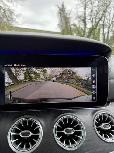

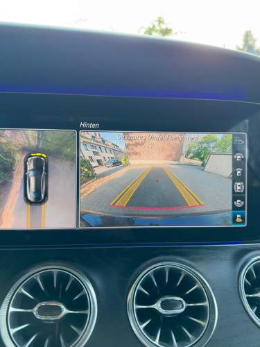

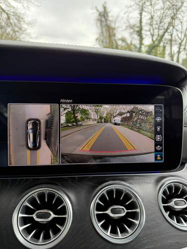

Auch habe ich keine Erkältung dafür weshalb dieser Pixelfehler nur in der Ansicht „Hinten“ zusehen ist und nicht auch noch in der hinteren Weitwinkelansicht oder der Rundumansicht (Draufsicht).
Rundumansicht (siehe links)
Hintere Weitwinkelansicht
