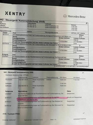

Ich habe mir in meinen C205 Kombi eine Original RFK nachgerüstet und bei einem Vertragshändler codieren u. programmieren lassen .
Mein Problem ist das die Kamera beim einlegen des Rückwärtsganges kurz angeht u. nach 1-2 Sek wieder verschwindet . Meine Kameraklappe ist dauerhaft geöffnet u. schließt nicht .
Habe schon mehrfach die Verkabelung kontrolliert , den Griff ausgewechselt ,jetzt noch die Kamera gegen eine identische ausgetauscht , außer das das Bild jetzt nur noch verpixelt ist und wohl wieder programmiert werden muss , keine Änderung . Wenn ich die Klappe der Kamera von Hand schließe , fährt sie beim nächsten einschalten sofort wieder aus , aber nie wieder ein .
Kann es sein das der Fehler beim programmieren aufgetreten ist , da beim abgeben des Autos die Kameraklappe geöffnet war ?
Beim Fehlerauslesen in einer anderen Werkstatt wird Kurzschluss nach Masse B1FF411 angezeigt .
Kann aber keinen Fehler finden.
Hat einer eine Idee ?

Der Hersteller schlägt vor die elektrische Leitungen vom Bauteil M35/2 Motor kameraabdeckung zum SG N42 prüfen ggf Instandsetzen oder erneuern.
Die Leitungen in Kammer 8 und 16 sind für Klappe auf und zu verantwortlich.
Die weitere mögliche Ursachen
1. Motor kameraabdeckung ist defekt
2. SG N42 ist defekt
Wie ich schon erwähnt habe, es egibt sich die Möglichkeit diesen Bauteil anzusteuern, jeder autorisierte Werkstatt mit einem MB Diagnose Gerät soll zu stande sein, diesen Prüfung durchführen können.
Um festzustellen ob es ein Fehler im Verkabelung gibt.

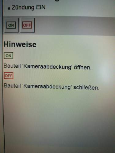

Allerdings habe ich das Gefühl das ich jetzt immer Geräusche von der Kameraklappe höre beim einlegen des Ganges oder beim losfahren vorwärts , aber so als wolle die Klappe auffahren , obwohl sie ja ständig offen ist . Über Systemeinstellungen gibt es leider nur die Funktion Kamera ausfahren .
VG Ralf
Es wird hier keine eine Ferndiagnose geben, aber wenn du schreibst, dass der Klappemotor geräusche "verursacht" aber trotzdem offen bleibt, werde ich behaupten du hast ein mechanisches Problem.
Liegt alles frei, hat die Kamera Platz um einzufahren...? Ist es der passende Griff?
MfG Johannes
Ich habe über eine Diagnose geschrieben, die ein Test Punkt beinhaltet:
Ja , an so etwas habe ich gedacht , werde mich wohl wieder bei MB anmelden müssen .

Fehler endlich gefunden nach Neuprogrammierung usw. .
Pins im Stecker zum Steuergerät für die Kamera waren vertauscht und zwar Masse von der Karosse statt auf Pin 1 auf Pin 11 und Masse zur Klappe statt auf 11 auf 1 . Beide braun .
Nun funktioniert alles .
Teures Lehrgeld !
VG Ralf
