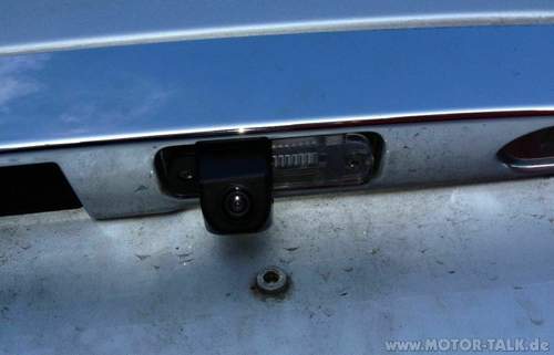

ich wollte euch über meinen Rückfahrkamera Einbau in meinem ML berichten. Daten: Baujahr 2006, Command APS NTG 2.0
Da mein ML Baujahr 2006 ist habe ich keine Aussparung in meinem Heckdeckel bzw. Chromzierleiste. Darum konnte ich die Originale RFK nicht einbauen.
Dementsprechend habe ich mich für eine RFK entschieden die man gegen die Nummernschildbeleuchtung einfach tauscht.

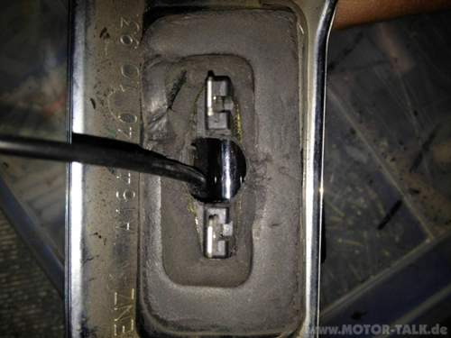

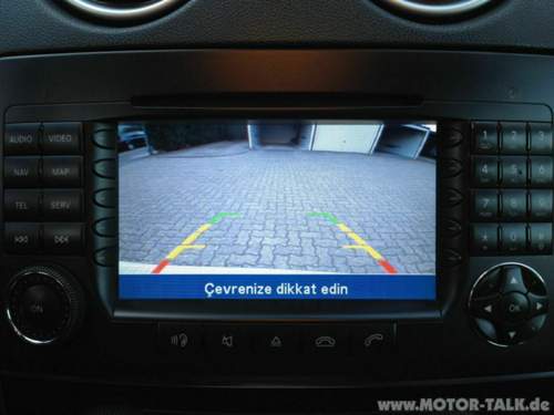

Ich musste nur die Öffnung in der Nummernschildbeleuchtung ein wenig erweitern um die Kabel der Kamera hindurch zubekommen. Der Rest war ein Kinderspiel. Video Kabel bis zum Command verlegt und Strom einfach am Zigarettenanzünder in Kofferraum abgezapft. Command für die RFK freigeschaltet damit beim einlegen des Rückwärtsganges automatisch auf die RFK umgeschaltet wird. Einbauzeit knapp 1 Std.
Nummernschildbeleuchtung hat immer noch seine alte Funktion und hat seine Originale Glühbirne drinnen.
Wenn jemand Interesse an der RFK hat PN an mich. Hatte bei Bestellung gleich 2 direkt mitbestellt
