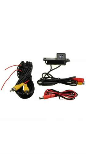

Mein Vater möchte in seinem X5 Baujahr 2006 mit 16:9 Navi und TV-Modul eine Rückfahrkamera nachrüsten. Hab jetzt in der Bucht das nette Ding hier gefunden:
Rückfahrkamera- Bucht
Reicht der aus oder braucht man noch etwas? Hat jemand vielleicht eine Anbeuanleitung parat? Passt der auch ohne dass man da was nachschleifen muss oder so?

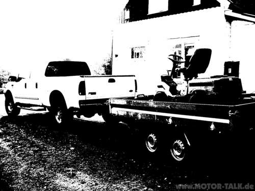

foto in s/w weil sonst auf dem anhänger adresse und telnr zu erkennen sind

Ich hab da eher an eine Plug&Play Lösung gedacht, Kamera kaufen, ersetzten mit der Kennzeichenbeleuchtung, anstöpseln an den Navi-rechner und fertig. Bei so einem X5 ist eine Rückfahrkamera kein muss, aber sicher was schickes das auch hilfreich sein kann^^
Hi.... Habe genau diese Kamera verbaut die der TE ganz oben angegeben hat und finde das ding genial. Und wer den Komfort einer Kamera mal hat will ihn nicht mehr missen 🙂 . Ich würde mir auf keinen Fall nen Loch un den Wagen bohren wo keins sein sollte 🙂 Wozu ??? Greets Dirk P.S. Habe in meinem E38 die Original BMW Kamera drinne und die ist beiweitem nicht so gut wie diese seeeeeeeeehr günstige aus der Bucht .......

Hallo leute hab mir auch so eine cam aus der bucht geholt + adapter kabel fürs tv modul mit cam stecker. Sooo aber wie schliesse ich bzw. Wo die anderen kabel an ?
Bitte wenn erfahrung eine beschreibung für dumme ??
Es handelt sich um das gerät
@kayaceza schrieb am 8. März 2016 um 22:09:23 Uhr:
Rot ans Relais klemme 87 klemme 30 auf + batterie klemme 86 vom Rückfahrscheinwerfer abgreifen mittels Stromdieb Klemme 85 und das Schwarze Kabel auf den Minuspol der Batterie.
Monitor schaltet sich beim Einlegen des Rückwärtsgang selbst ein
. Zuständig ist dafür das weiße Kabel das beim Interface dabei liegt wird angeklemmt auf Klemme 17 beim blauen stecker am TV modul . Wenn Masse an diesem Kabel anliegt schaltet sich der Monitor ein . Habe deswegen das Relais verbaut.
Klemme 86 an rückfahrscheinwerfer
Klemme 85 gegen Masse
Klemme 87 gegen Masse
Klemme 30 weißes Kabel
Wenn ich dann den Rückwärtsgang einlege schaltet sich Cam und Monitor an
Achtung: Kamera nicht direkt an die RFS anklemmen sondern über ein Relais auf + legen. Wenn direkt angeklemmt läuft das Bild und man sieht nichts. Hatte ich nämlich und habe diese lösung in einem anderen Forum gefunden!
