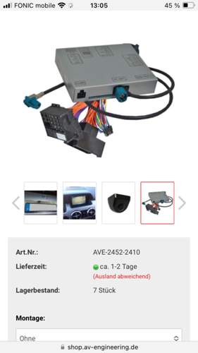

Habe Rückfahrkamera von der Fa. av-Engineering (av.engineering.de) selbst eingebaut. Mit der mitgelieferten Anleitung und etwas Unterstützung bei YouTube war es kein großes Problem. Funktioniert einwandfrei.
Die Rückfahrkamera, kannst eigentlich selbst nachrüsten, wenn etwas handwerklich versiert bist.
Wenn das Comand bereits verbaut ist, muss es nur noch im Systemmenü aktiviert werden, Anleitung gibt es im Internet genügend.

Wie schon geschrieben, gehörte bei der bereits genannten Firma, das abgebildete Zubehör zur Lieferung und muss mit Bildschirm und Radio verbunden werden. Funktioniert aber tadellos.

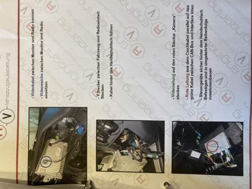

Hallo Holger,
habe dir die Seite aus der Montageanleitung unserer Rückfahrkamera angehängt, vielleicht hilft sie dir.
Grüß Peter
Moin Peter
Vielen Dank für deine Mühe. So richtig weiterhelfen tut mir das leider nicht. Ich habe in meinen gelieferten Teilen keine Videoweiche und auch keinen roten Stecker. In der Beschreibung zur Kamera steht auch das ich das rote Kabel aus dem Cinch Kabel auf plus klemmen soll oder alternativ mit dem blauen Kabel verbinden soll welches dann direkt von Rückfahrscheinwerfer kommt. Ich bin verwirrt??.
Gruß Holger
Hallo Holger,
du hast wahrscheinlich ein anderes System. Meine Kamera wird von der Autoelektronik gesteuert und holt sich den Impuls nicht vom Rückfahrscheinwerfer.
Ich bin ein absoluter Laie, aber den Einbau hab problemlos hinbekommen. Ich drücke dir die Daumen.
Gruß Peter
