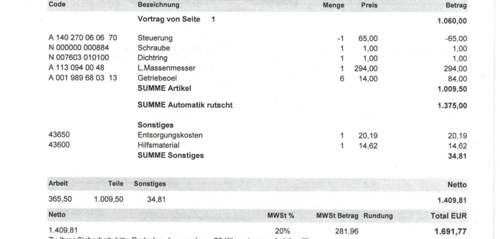

Bei meinem R129 wurde bei ca 60tkm das Getriebe 'beserviced', der Besitzer bemängelte das Schaltverhalten. Laut Rechnung wars der Klassiker, der 'Sensor' war undicht und Öl gelangt via Kabel in das Steuergerät.
Bei der Geschichte dürften die Mechaniker vergessen haben die 2 Magnetpads wieder zu verwenden, ich habe letztes Jahr das Getriebe spülen lassen und dabei wurde nach Abnahme des Deckels dies bemerkt.
Nach dem Reinigungs und Spülvorgang wurden 2 Pads eingesetzt und das Getriebe wieder befüllt.

Nein, nur wurde da offensichtlich beim Öffnen der oder die Magnete vergessen, einen weiteren Getriebeölwechsel konnte ich aus den Rechnngen nicht entnehmen, die ersten Jahre lief der Wagen als Auto vom Chef (Importeur in Ö) und danach wurde er auf die Gattin (jetzt Geschäftsführerin) zugelassen. (Spülung war bei 103tkm)

Lies meinen Text nochmals, der fehlende Magnet wurde beim Spülen entdeckt.....
Meine Vermutung warum der fehlte brachte die Reparatur bei ca 60tkm ins Spiel, andere Rechnungen die das Getriebe betreffen habe ich nicht.
(ich finde auf der Rechnung sogar einen Magnet, wo immer der hin verschwunden ist)
@ChezHeinz schrieb am 31. Januar 2020 um 22:47:25 Uhr:
Einen. Dieser Magnet ist Mist, er ist mit irgendwas Beschichtet. Diese Beschichtung löst sich mit der Zeit auf und verursacht dunkle Ablagerungen um den Magnet herum, der gerne als gefangener Abrieb interpretiert wird. Ist aber kein Abrieb vom Getriebe, sonst würde er am Magneten haften und nicht drum herum liegen.
Die Teilenummer des nicht vorhandenen Magnet kannst aus der Rechnung entnehmen, ob die 2 die jetzzt im Getriebe sind von MB sind oder einem anderen Hersteller weiss ich nicht, ist mit auch wurscht.

Rechnung
Rechnung
Habe ich: "der 'Sensor' war undicht und Öl gelangt via Kabel in das Steuergerät."
Wenn mit "der Sensor" der Hallgeber gemeint ist, fliesst deshalb kein Öl ins Steuergerät. Deshalb nahm ich an, dass mit "der Sensor" der Magnet der Nockenwellenversteller gemeint ist (was ja eigentlich ein Aktor ist, das kommt halt davon, wenn man bei der Benennung der Teile nicht konkret wird). In deinem Fall war also zusätzlich zum defekten Hallgeber auf der "Steuerung" auch das "Abstandstück" undicht. Mercedes kreiert immer noch die schönsten Bezeichnungen. Und langt ganz schön zu, 651 Euro plus Steuer muss man sich erstmal trauen, das kostet von TE-Taxiteil 135 Euro inklusive Steuer.
WENN die Experten in der Werkstatt wirklich Erfahrung hätten und Vertrauen verdienen, würden sie sowas nicht einbauen. Haben sie aber nicht, woher denn auch. Wenn man nichts selber machen will oder kann, muss man anderen Menschen vertrauen. Das kann dann dazu führen, dass man mächtig auf den Arm genommen wird, sei es durch völlig überhöhte Preise oder Märchen über Reparaturmethoden. So ist das nun mal, die Welt ist schlecht.

@ChezHeinz schrieb am 1. Februar 2020 um 10:16:43 Uhr:
Du gehst halt immer davon aus das Du Dich unters Auto legst und die 'irgendwo' gekauften Teile einbaust.....
Von welchen 'Experten' schreibst Du da jetzt, der Mercedes-Werkstätte die damals die Reparatur vorgenommen hat oder der Getriebespezi der die Spülung durchgefüht hat dessen Magnet weder ich noch Du genau kennt, irgendwie scheinst Du vor lauter heraussprudelndem Mißtrauen die Schauplätze durcheinanderzuwerfen. 🙄
