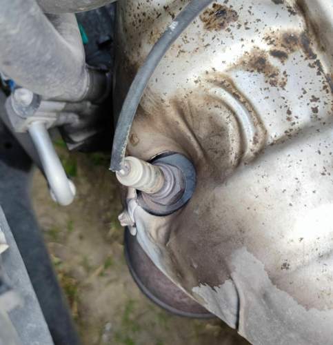

Was ist eigentlich das vorne am Motor (Bild anbei)

@OldDogDavis schrieb am 20. Oktober 2021 um 15:13:59 Uhr:
Das Bild anbei ist total Überbelichtet man erkennt nichts.

Das Bild passt eigentlich... Vorne steckt auch so ein Teil, das aussieht wie eine Zündkerze.

@OldDogDavis schrieb am 20. Oktober 2021 um 15:59:44 Uhr:
@C_Classdriver schrieb am 20. Oktober 2021 um 15:56:47 Uhr:
Wenn du ein Bild machst ist es nicht Automatisch bei Motortalk zu sehen, du musst es schon Hochladen.
Das auf dem Buld ist die Regellambda Sonde vor dem KAT für die Gemischregulierung.
Nach dem KAT sitzt dann noch eine Diagnosesonde für die Abgasüberwachung.

Bild ist jetzt im post oberhalb, hatte schneller geschrieben als der Upload war, sorry
