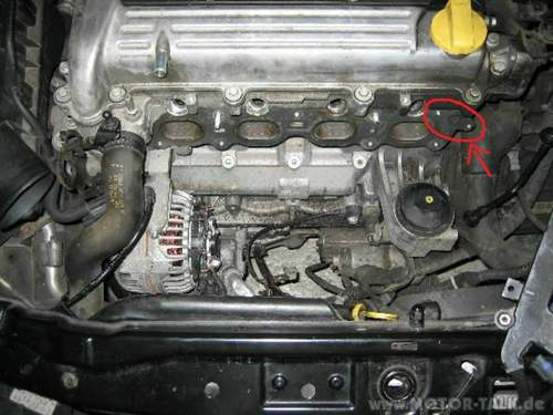

Hallo hat jemand ein Foto wo das Agr sitzt.
Danke.
beim angefängtem Bild sieht man wo es sitzt. Aber es ist demontiert. Sollte dir aber eine Vorstellung geben.
Agr
