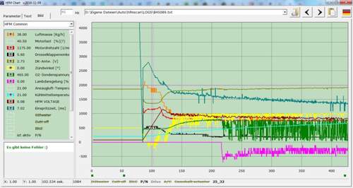

Mein E220T von 1995 (540 000 km und Automatik) bockt beim Kaltstart für ca 2-3 min. Das war im Winter schon mal so, hatte sich aber dann wieder nach einem MSG Reset und einer Neueinstellung der LPG Anlage gegeben.
Nun wollte ich neue LPG Injektoren einbauen, weil er sich wieder stark beim Kaltstart schüttelt. Vor allem bei auf "D" bei getretener Bremse. Beschleunigung ist kein Problem. Überhaupt, gibt es nach ca 3 Minuten keinerlei Probleme. Nur auf LPG gibt es selten kurze Phasen, wo er zu mager läuft.

Die Temperatursensoren für das Kühlwasser und die Ansaugluft scheinen zu funktionieren, da ich sie bei HFM Scan einsehen kann. Der abgezogene Schlauch vom Membrandruckregler ist trocken.
Ich könnte noch ein anderes ÜSR probeweise reinhängen, aber weiß sonst nicht mehr, was man checken könnte. Bis jetzt habe ca 50km nach dem MSG Reset nur auf Benzin zurückgelegt. Zu wenig?
Die Selbstanpassung Leerlauf Luft ist in HFM Scan schon bei 1,4.
Ansonsten habe ich den Kaltstart heute aufgezeichnet. Siehe Bild.

Also die Begründung von Hfm Scan Chef Mike ist: der Wagen läuft auf Benzin gut. Auf LPG nicht so sehr. Dort muss zu stark vom MSG nachgeregelt werden. Daher würden sich die Werte auf den LPG Betrieb einstellen und sich dann negativ beim Kaltstart auf Benzin auswirken.

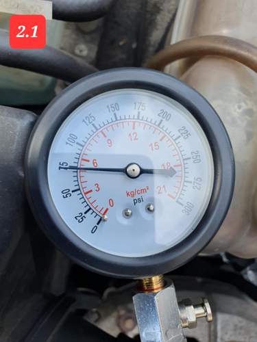

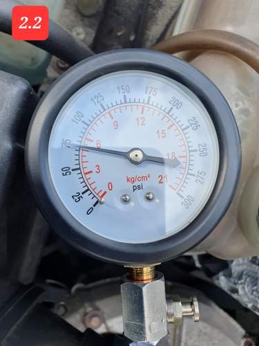

Ich habe heute die Kompression gemessen. Und bei Bild 2.3 habe ich etwas Öl dazu gegeben. Ich habe es so nummeriert:
1 ist vorne (Stossstange)
2 ...
3 ...
4 ...nach hinten gehend zur Windschutzscheibe
Siehe Fotos.
Dazu 3 Fragen:
1. Kann man damit noch länger fahren?
2. Lohnt sich eine Gaseinstellung (mache ich selber) überhaupt noch?
3. Was kommt im Reparaturfall auf mich zu? Selber überholen kann ich das nicht.

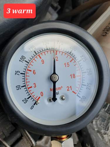

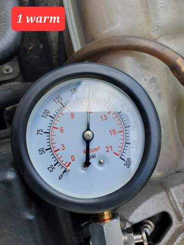

Messergebnisse mit warmen Motor

Da hat Mike absolut recht.
Wenn du den Reset gemacht hast und auf Benzin gefahren bist, sollte sich das Kennfeld neu eingespielt haben. Eine Anpassung von 1,4 ist noch nicht tragisch. (Evtl. zieht er irgendwo Luft)
Idealerweise fährst mal eine Woche auf Benzin. Dann ist das Kennfeld im Originalzustand. (Sollte zumindest).
Wenn du dann auf LPG umschaltest, dann sollte sich in HFMSCAN an der Lambdakorrektur bestenfalls nichts ändern.
Geht die Lambdakorrektur nach oben, kommt zu wenig Gas. Geht die Lambdakorrektur ins Minus, kommt zu viel Gas.

Ich hatte gerade einen Werkstatt Bekannten da. Er hatte von Arbeit eine gute Kamera mit. Ich habe ein Loch im Ventil. Es war klar zu sehen. Habe leider kein Foto, weil es so schnell ging.
