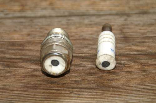

Ich habe die Kerzen mit diesem Kerzenschlüssel von KS-Tools mit dem lamellenförmigen Einsatz eingebaut.
Der hält die Kerze ja recht gut fest und zentriert, ist 3/8 Zoll, also gewaltarm.
Dann die Kerze mit zwei Finger an der 3/8-Verlängerung bis zur Dichtung reingedreht.
Angezogen.
Fertig.
Bei einer gebrochenen Kerze hätte ja der Isolator mit rauskommen müssen....
Ich bin dann etwa 500 km gefahren.
Bei der letzten Tour waren dann die oben beschriebenen Symptome.
Also zuhause alle Kerzen raus und in der richtigen Reihenfolge auf der Batterie abgelegt.
Sahen alle heil aus, war nix zu erkennen.
Also wieder rein die Dinger.
Die fünfte Kerze ließ sich nicht anziehen weil der Kerzenschlüssel nicht aufzusetzen ging.
Ich habe dann ungläubig den Isolator aus dem Schlüssel gepopelt und bin mit dem Fahrrad zur Werkstatt um mir 5 NGK zu holen.
p.s. Schnell noch ein Foto von der Kerze gemacht. Mir ist immer noch nicht klar wo ich den Fehler gemacht habe.
Zündkerze
Wupps, an der Sockelkante glatt durchgebrochen.
Das kann auch ein Produktionsfehler sein. Mach dir mal nicht allzu viele Gedanken.
@Erwachsener schrieb am 20. Oktober 2024 um 14:02:13 Uhr:
Ja, man sieht sogar die Funkenstrecke.
