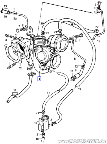

Vielleicht kann ja ein 'Watt-Iss'-Kollege hier mit nem PDF für Lage und Daten zum Sensor aushelfen.
Ist es vielleicht die nr 16 auf dem Foto?
Turbo1
kann ich mir nicht vorstellen die ist meistens mit einer schraube im ansaugrohr besfestigt, und sollte eigentlich so ausschauen.
Nr. 16 ist denk ich mal eher was mit Unterdruck
