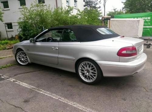

Siehe Foto. So sehen meine aus.
Sind das jetzt schon die Neueren oder die Älteren?
Thomas
Img-20161120-wa0002
Was für ein Modelljahr hast Du denn?
Die FL-Rückleuchten gab es ab dem Mj. 2004.
Wurden ja in Kombination mit den Klarglasscheinwerfern und Blinkern (mit orangenem Reflektor) werksseitig verbaut.

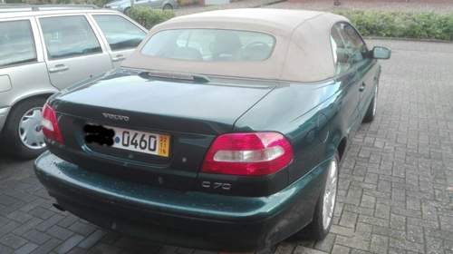

Da wollte ich eigentlich nicht verraten um eine unvoreingenommene Antwort zu bekommen. Egal, es handelt sich um einen 2003er.
Thomas
Rueckleuchte-1

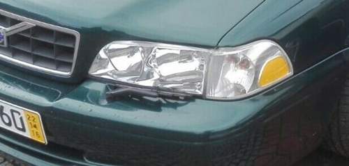

Hast Du denn auch die neueren Scheinwerfer und Blinker?

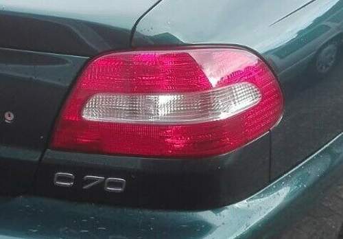

Jupp, ich denke schon. Siehe Foto. Sag mir aber jetzt nicht: Wenn du die neuen Scheinwerfer hast, dann hast du auch die neuen Rückleuchten. Aus Erfahrung falle ich nicht mehr darauf rein was ich eigentlich haben müsste.
Vielleicht wäre ne Teilenummer alt / neu nicht schlecht. Dann könnte man die zweifelsfrei identifizieren. Die Nummer steht bestimmt drauf.
Thomas
Bild-1
Naja,wenn Du ein Facelift hast,dann hast Du auch die neuen Scheinwerfer,Blinker und Rückleuchten.
Die SW sind auf jeden Fall die "Neuen",ebenso die Blinker.
Du hast als die Faceliftvariante.
