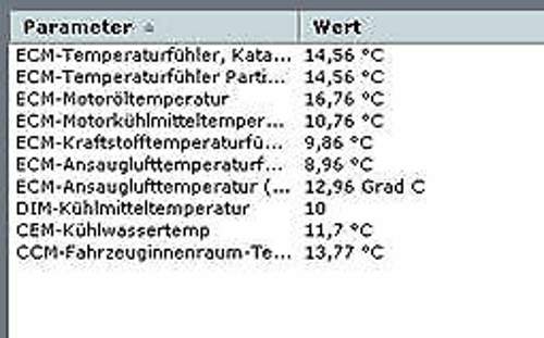

Ich habe gestern als das Auto kalt war (hatte über 24h draußen gestanden) mal die Werte sämtlicher Temperaturfühler verglichen. Die variieren zwischen 9 und 17 Grad, ich weiß nicht, ob diese Toleranzen üblich sind oder ob der Motor womöglich tatsächlich noch wärmer ist als die Umgebung. Letzteres würde nicht die relativ hohen Temperaturen an KAT und Partikelfilter erklären, andererseits sind das Sensoren, die sehr hohe Temperaturen messen können, die sind bei Umgebungstemperatur vielleicht ungenau.
Werte siehe Bild.
Kann das jemand bestätigen, dass das eine normale Streuung ist?
Auf jeden Fall scheit der Grund für das Ruckeln nicht der Kraftstofftemperatursensor zu sein.
Weitere Fehlermeldungen gibt es aber nicht.

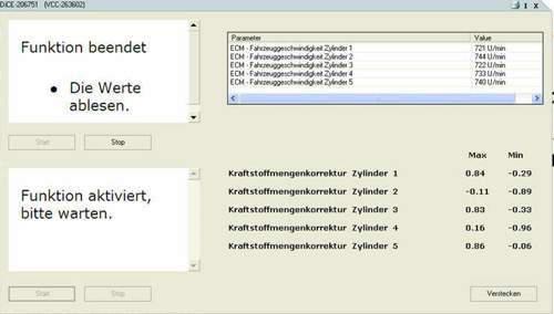

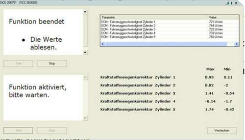

Dann habe ich noch zweimal die Kraftstoffmengenkorrektur ermitteln. Bei kaltem Motor. Jeweils im Leerlauf laufen lassen und im Stand bis so 2500 UPM hochgedreht. Sieht nicht so wirklich dramatisch aus, oder?.
Aber eben auch nicht reproduzierbar, die beiden Bilder zeigen die Ergebnisse im Abstand von 3 Minuten.
Sollte ich wohl auch nochmal bei warmem Motor machen

Deshalb hatte ich nach dem Mengenausgleich gesehen, aber der ist innerhalb der Toleranz.
Kann natürlich trotzdem ein Injektor sein, aber ich möchte erstmal prüfen, was ich selbst mit Hausmitteln hinbekomme, bevor ich Geld ausgebe.
