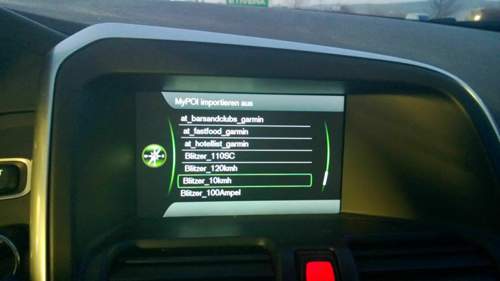

Volvo XC60 D
ich habe den XC 60 mit MJ 2013. Der Import von gpx Dateien gemäß scdb installation funktioniert leider überhaupt nicht. Bis zum USB Stick erkennt er alles. Doch dann ist aus. Bitte um eure Hilfe. Danke im voraus.

Hallo zusammen ! Abschließend mein Schlussbericht zum SW Problem der Navi Generation rti2013
nachdem zwischenzeitlich der terminus urgenz geklärt wurde, wurde auch das POI problem gelöst.
die behebung funktioniert mit einem softwareupdate. eigentlich sind es zwei. eines für das ganze mediasystem und eines für das navi. einspieldauer ca. 2 stunden. ihr müsst jedenfalls die softwareversion 0C71 einspielen lassen.
jede art von POIs lassen sich dann ohne verzögerung einspielen - egal von welchem usb stick und mit welcher größe auch immer.

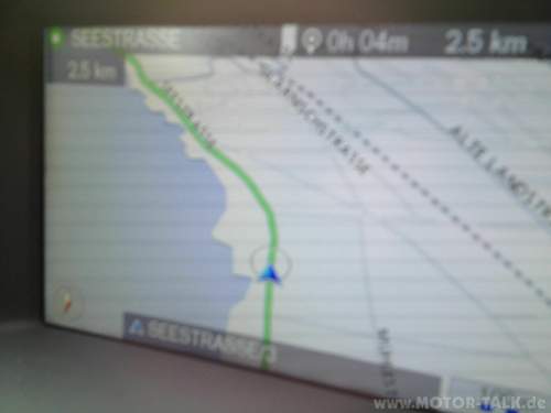

hy mgct
könntest du mir genaueres sagen darüber ?? POi`s
was geändert wurde? ich weis nur von meiner probefahrt letztes wochende mit dem v60 D6 PIH
das dieser im navi Sehenswürdigkeiten in 3D darstellte respektive ein 3Dschlossähnliches bild drauf war abbildete. ist das dies wo du meinst?
und wenn man eine route eingibt ist die angezeigte routen farbe nicht mehr gelb sondern grün

Img-2036
Istdasdieswodu... 😁

genau das ist es . und eben noch viele andere P(oints) O(f) I(nterest). 😉
