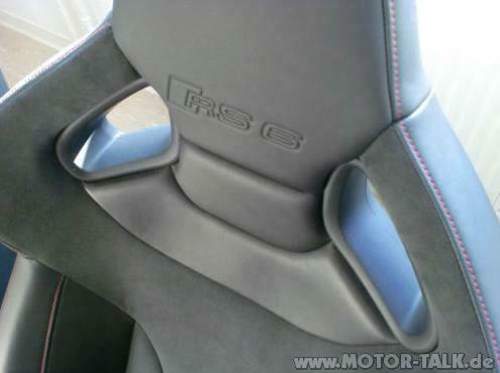

Hallo Leute, es ist mal wieder soweit, der Winter steht bevor und der Umbau soll weitergehen. 🙂
Folgende Sachen würden mich jetzt interessieren:
1. Hat schon mal jemand den Umbau auf die RS6 Schalensitze (mit Gurtdurchführung) durchgeführt?
--> Passen die alten Airbags? Habe mal gelesen, dass die Sitze nur teilelektrisch sind und eine pneumatische Verstellung besitzen, stimmt das?
2. Ist die Rücksitzbank vom RS6 immer mit Sitzheizung?
3. Kennt jemand die Teilenummern und Preise für die RS6-Schalensitze/Rücksitzbank mit schwarzem Alcantara+Leder und roten Nähten?
4. Kennt jemand die Teilenummer und Preis für das schwarze Wildlederlenkrad mit roten Nähten?
Schon mal vielen Dank im voraus für eure Infos! 😉

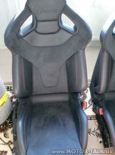

Original geschrieben von naomy
Hier ist auch was feines😁
http://kleinanzeigen.ebay.de/.../25123684
Die liegt schon bei mir;-)
Ja super dann ist es wenigstens in der Familie geblieben😁
Glückstrumpf😉

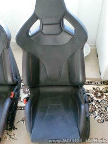

Ich habe eine gute und eine schlechte Nachricht...
Die gute Nachricht: Seit gestern habe ich den Fahrersitz und Beifahrersitz da!!! 😎
Die schlechte Nachricht: Rücksitzbank gebraucht finden ist wie Nadel im Heuhaufen suchen... 😁

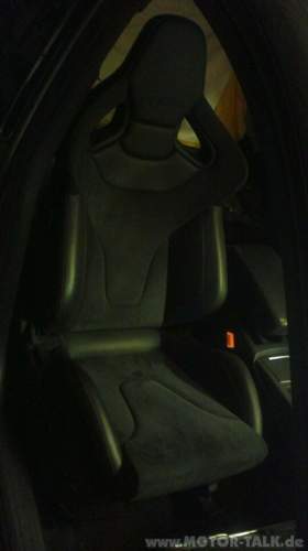

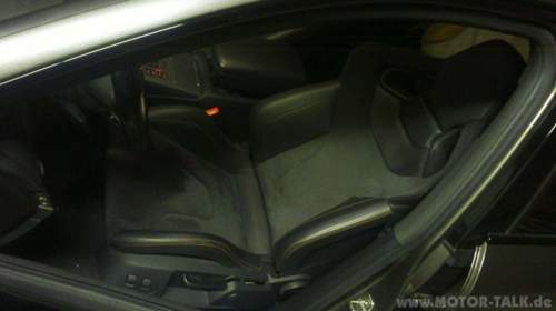

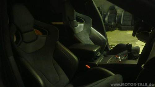

So, hier jetzt mal noch die Rückmeldung nach dem erfolgtem Einbau:
Sitze passen Plug&Play!!!
Anschlussstecker für Airbag ist vorhanden und besitzt mit hoher Wahrscheinlichkeit einen Widerstand (die Airbag-Lampe leuchtet nicht!). So kenn ich das auch von den Recaro-Sitzkonsolen, wenn man die CS-Sitze zum Beispiel in einem A3 nachrüstet.
Die einzigsten Unterschiede zu meinen Seriensitzen:
1. beim Fahrersitz hat der rote Stecker vom RS6-Sitz noch zwei Pins mehr belegt (4 statt 2)
2. beim Beifahrersitz hat der rote Stecker vom RS6-Sitz auch zwei Pins mehr belegt (4 statt 2) UND es existiert kein schwarzer Stecker
Der schwarze Stecker wird denke ich mal für die Gurterkennung sein (habe ich ohnehin rauscodiert!) und für was die zwei zusätzlichen Pins an dem roten Stecker sind, habe ich keine Ahnung, aber ich vermute, dass es vielleicht eine Memoryfunktion sein könnte (habe sowieso kein Memory verbaut).
Alle Funktionen gehen problemlos:
1. Sitzheizung der Sitzfläche und Lehne
2. Lordosenstütze einstellbar wie bei Seriensitz
3. Seitenhalt für Oberschenkel und Taille sind pneumatisch aufpumpbar --> sehr nett 😁
