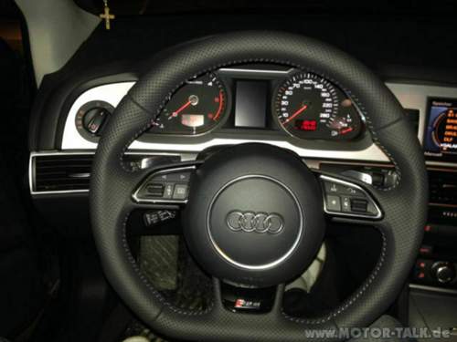

hallo zusammen wollt bei meinen 4f das rs 6 lenkrad nachrüsten weiß schon jemand was genaues , probleme, teilenummern

Wenn ich beim FL mit MF von nicht SW auf eines mit SW umrüste - brauche ich da noch Kabel oder so was, beim Lenkrad ist nichts dabei und steht nichts. VCDS Anleitung dazu wäre erwünscht 🙂

Kann mir jemand sagen ob das RS5 Lenkrad in den A6 ohne zusätzliche Codierungen/Kabelbaumänderungen oder ähnliches passt?
Airbag passt m.W. nicht..

Ist ein wenig schwierig, da Diskussionen darüber nicht erlaubt sind...aber ich meine hier gelesen zu haben, dass der A5 Airbag anders zündet und daher nicht passt...Dafür passt laut Anleitung mein eckiger in das runde Lenkrad...also brauch man nur jemand der es kann, den Deckel und keine 600€ Audi schenken für den gleichen Airbag den man schon hat.
Das RS5 Lenkrad wäre auch ein "eckiges" wie mein jetziges? Den Airbag möchte ich auch gar nicht tauschen, das komplette mit Airbag, geht das auch nicht?

Guten Abend ! Habe mir das orginale rs 6 Lenkrad gekauft (4F0 419 091 CB TNA) und den Airbag (4F0 880 201 BF 6 PS).Leitungssatz ist beim Airbag schon dran.Momentan ist bei mir das sline drei Speichen Lenkrad eingebaut mit Schaltwippen und Mufu.Es wird natürlich alles fachmännisch eingebaut! Meine Frage wäre: ist alles Plug and Play oder muss noch was umgepinnt werden oder brauche ich noch etwas und muss noch was codiert werden? Vielen Dank!!

muß nichts um gepinnt oder codiert werden.
Das RS6 Lenkrad hat ja wohl auch Schaltwippen !!!
Altes raus neues rein, aber dran denken darf nur einer der den Airbagschein hat machen 😉
