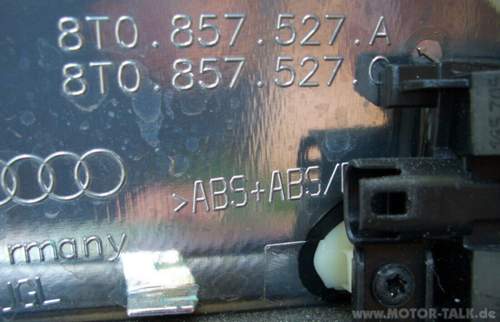

Die Zeiten, als die S/RS-Kappen aus Vollalu waren sind schon lange vorbei.
Original geschrieben von Dorango
Sind die von S4 aus Alu oder aus Kunststoff? Lassen sich Kunststoffe überhaupt bedampfen?
Ich glaub eine Spiegelkappe von S4 kostet 180€ oder so.
Danke
da kannst Du Dir sicher sein, ich hatte die Teile fast 2 Jahre auf meinem ersten 8K montiert
Und hier zum Abschluß noch das ultimative Beweisfoto! ABS...
*lol*
Chromkappe

Super danke für all die Mühe dann such ich mal einen Betrieb in meiner Nähe der mir das machen kann, teurer als die Ersatzteile kanns glaub nicht werden.
Danke nochmal
Hallo!
Wie schon geschrieben sind die S4 Kappen aus ABS mit einer Aluschicht bedampft. Also nicht lackiert und wird man mit Lackieren auch nicht hinbekommen.
